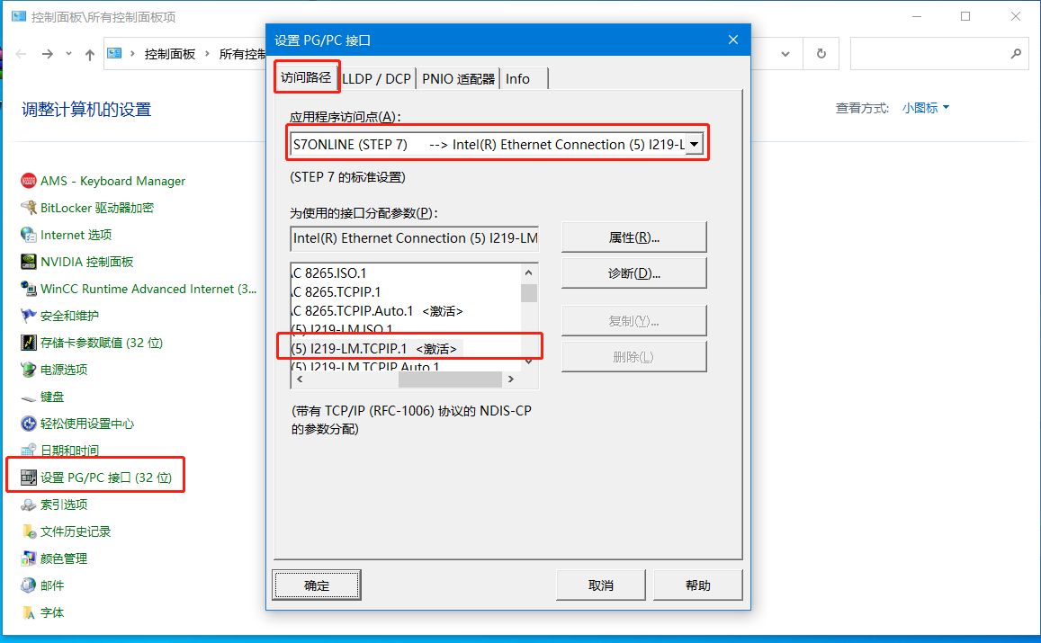

WinCC Runtime Advanced连接PLC失败,原因:网络配置不正确。
解决方法如下:
1、打开控制面板
2、找到--设置PG/PC接口
3、访问路劲
4、应用程序访问点--下拉菜单选择S7ONLINE(STEP)
5、为使用的接口分配参数--选择对应通讯网卡(****网卡-LM.TCPIP.1)
