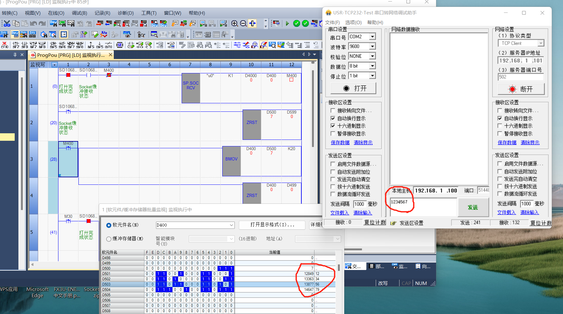

FX5U socket通信 做服务器时数据接收有差异 为什么每次接受到的是奇数个字节的时候会自动补齐最后一位

那就根据长度截取前面7位,没得办法,我也发现5U很多的漏洞,说不出来是什么原因

你自己想一下为什么有8位16位32位

可能需要接收之前清零吧。主要是别人给你了长度。
