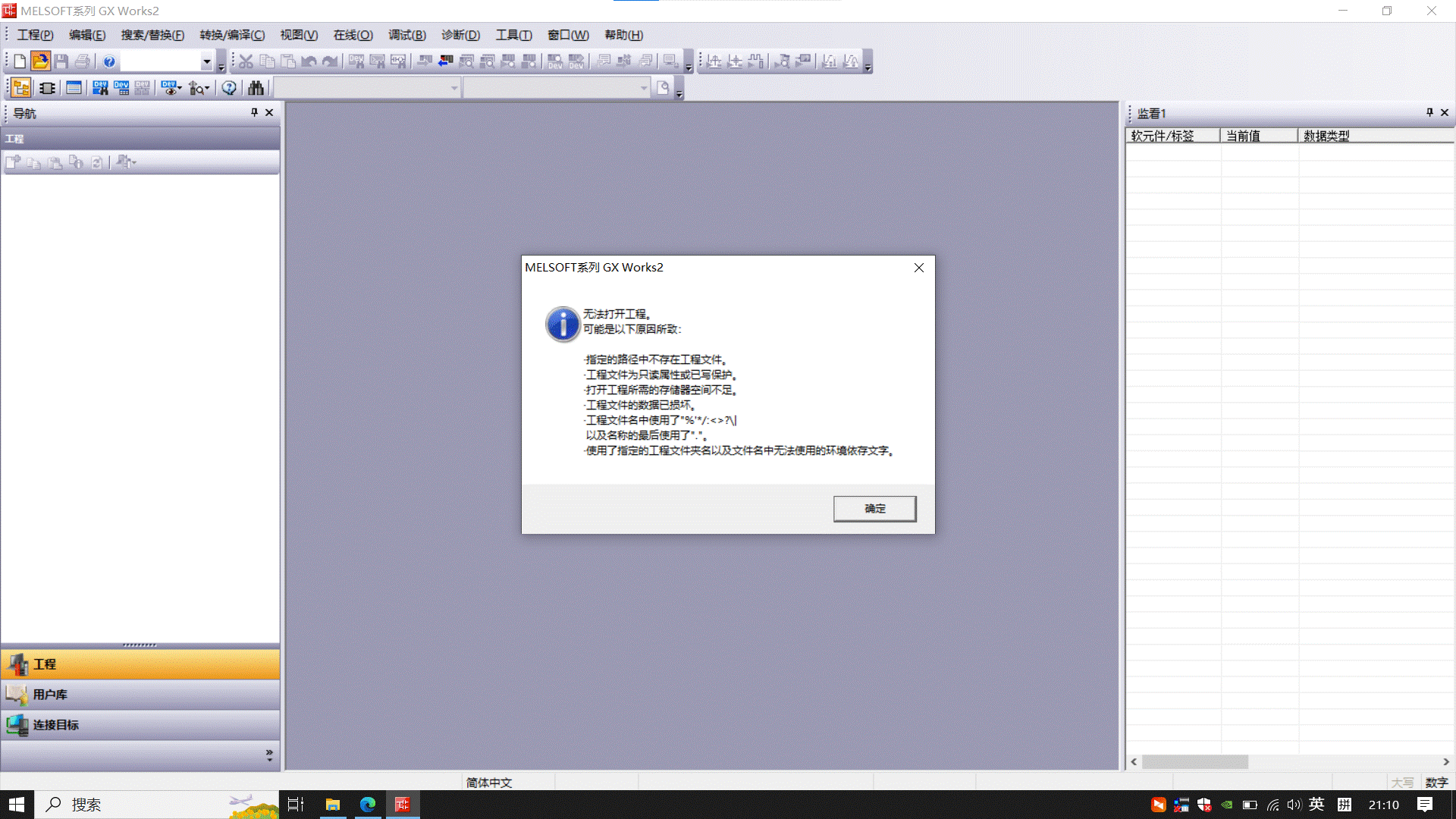

这是怎么回事,怎么解决,程序怎么找回啊!

发出来瞅瞅

把程序名改为A试一下

如果是编程到一半电脑蓝屏之类导致的打不开,很可能就损坏了,之前遇到过,恢复不了
