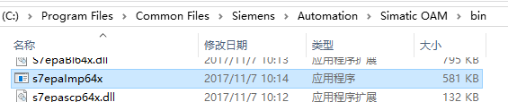

阿里不让分享了,复制过来你按着这个操作一下就有接口了:
WIN10X64安装MircoWin SP9后无PG/PC接口的解决方法 (SMART也适用)
电脑 开始-运行(win+R) 输入:
"%CommonProgramFiles%\\Siemens\\Automation\\Simatic OAM\\bin\\s7epaImp64x.exe" -up
回车,出现个黑框,等黑框消失后,再看看,应该就有接口了
如果搜索后出现错误提示,需要按着错误提示到c盘里面点击最后的两个64位应用文件,会出现黑色框框,就可以了

10楼  发表于: 2023-02-15 11:35
找到安装路径下的这个文件,运行。可以显示PPI通道,希望对你有所帮助
