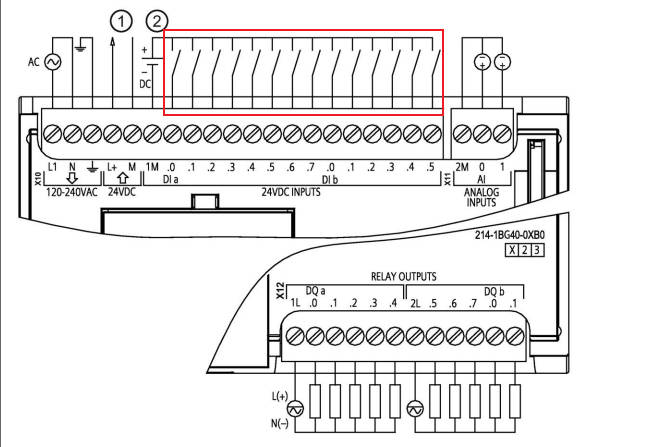

想请教大家,我现在输入点 I1.6, I1.7是否没有占用啊?

cpu上就到1.5 没有1.6 1.7 详情可以查看硬件组态

没有被占用。

s7-1214C集成的DI只能到I1,5,

硬件上就没有这两个点

这两个点位就当他不存在就好了,后面从2.0开始

主要还是看硬件,有的说明书不是太详细
