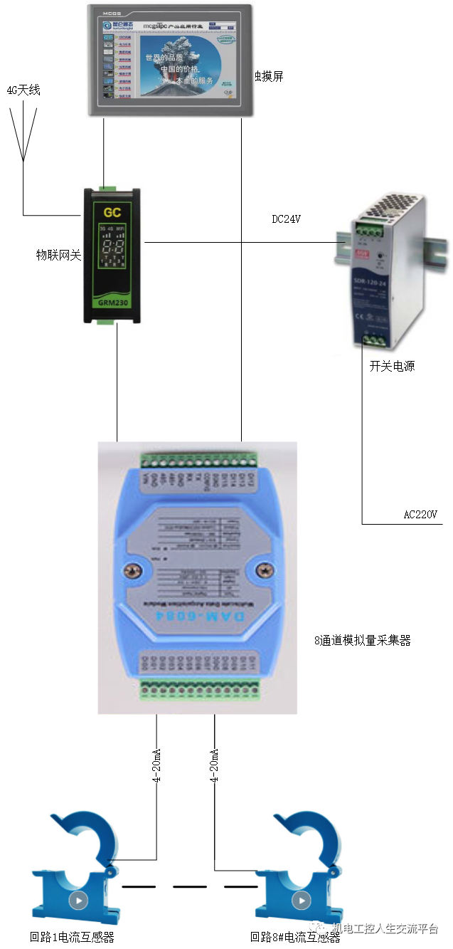

【项目需求】
      一个老的开关柜,因为前期设计没有做电力参数测量显示系统,目前根据生产需要将每一面开关柜的每个回路的电力参数(电流,电压,功率,电能,频率,功率因数等)集中显示在一个屏上,且支持数据趋势,数据报表,数据显示等,同时也可以通过手机端进行远程监视。
【需求设计】
测量的回路安装开口电流互感器,电流互感器输出4-20mA,接入模拟量电流采集器,电流采集器通过RS485接口接入物联网关,物联网通过串口接入触摸屏,触摸屏编程实现数据显示,数据报表,趋势曲线等。
  物联网关通4G网络传输到云平台,然后通手机端或者微信公众号进行访问。预留OPC接口,方便后期接入中控系统。
【后记】
        如不需要物联网功能也可以采用lora模块进行采集,当然,增加断路器的辅助触点信号,也可以增加PLC控制器。
     此方案的优点是采用开口式互感器可以进行在线安装。同时通过采集器可以一次性采集多路电流信号。
