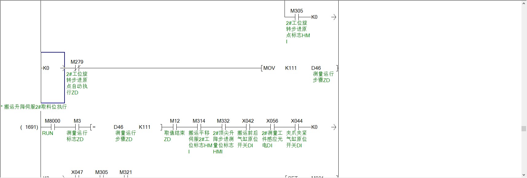

三菱MOV传送问题,求大神解惑,谢谢

每次程序走到这一步,条件都满足就是传送K100不进去D46,之前是K33,改成了K100也不行,其他的也没有重复传输给D46的,前面传送都好得,到这一步就不行,还请各位大神解惑,谢谢

第一先確認前面條件都導通了沒 才會觸發執行MOV
第二用搜尋查找D46前面幾個D值(D43~D46)看是不是Dword佔用了~~

交叉引用一下看看
