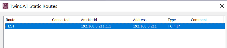

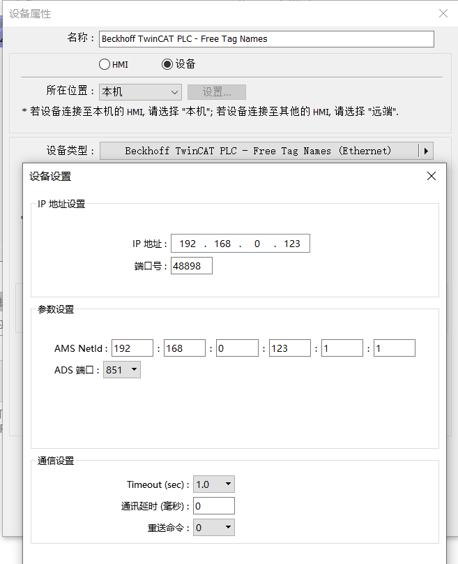

第一次做一个倍福的项目,开始说只要写PLC,客户自己开发上位机,写到后来客户又要求加触摸屏,于是就记录下这次实践的过程。。。
连接PLC与触摸屏还算顺利,按倍福的那个文档设置基本就可以了,这里主要说一点,由于我是使用电脑WIN10运行的TwinCAT3,直接连接触摸屏,
在添加触摸屏Route时不要按文档的复制,粘贴,而要设置好网络后,使用Route Editer添加,能添加上基本就可以连接上;
