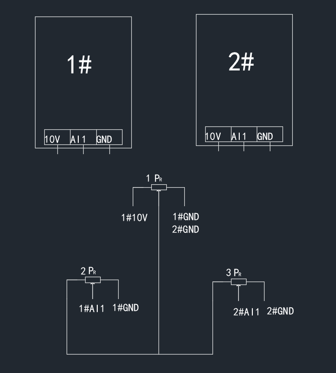

旧的两条流水线,分别两台变频器控制,有没办法让他们速度同步?

精度啥要求

发表于: 2023-02-03 17:22
变频器A模拟量输出控制变频器B!

发表于: 2023-02-03 22:25
通讯或者楼说的模拟量控制,或者设定IO控制速度,变频器参数设定好

发表于: 2023-02-04 08:29
第一种,设置两个频率相同
第二个,模拟量控制,也就是相同模拟量
第3个,如果一个是主变频器,另一个是从变频器,那么就是取A的模拟量到B模拟量即可

发表于: 2023-02-04 10:18
3个电位器也行啊 一个总 2个微调 没啥精度要求随便搞

发表于: 2023-02-04 16:03
3个电位器也行啊 一个总 2个微调 没啥精度要求随便搞!总电位器需要哪种双路的

发表于: 2023-02-04 17:02
引用第6楼redrock99于2023-02-04 16:03发表的 :
这样就行

发表于: 2023-02-04 20:14
应该可以的,如果要求精度大高是无法做到,只能用伺服电机了
