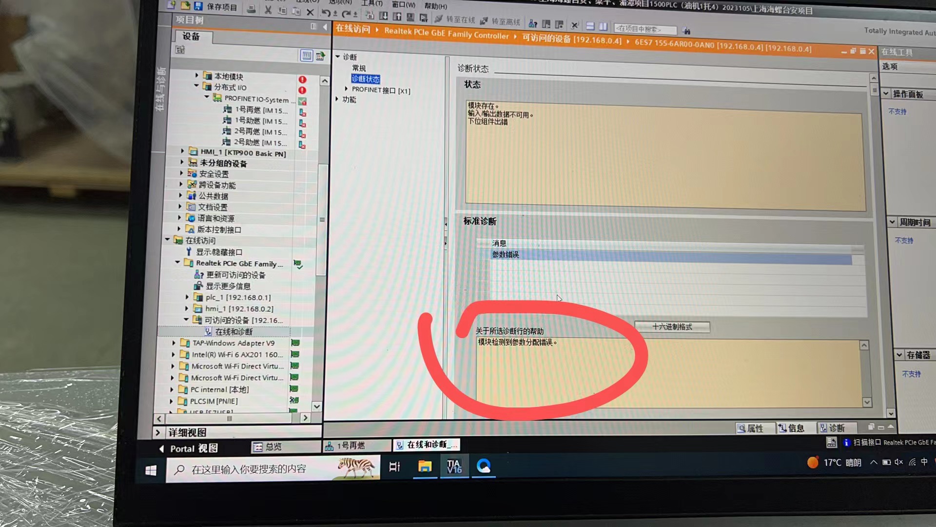

在线访问能看到设备,分配地址后显示未知,缓冲期报警参数错误。模块检测到参数分配错误。有人知道怎么回事嘛

重新分配IP 设备名

输入输出模块插错了吧

分配profinet设备名。
