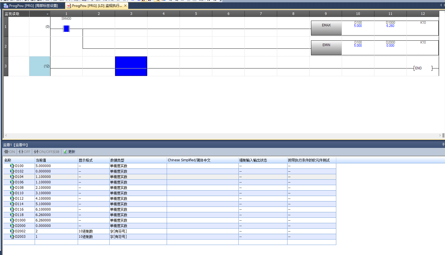

FX5U 连续数据求最小值,如何排除0,求简单粗暴的编程思路,梯形图。

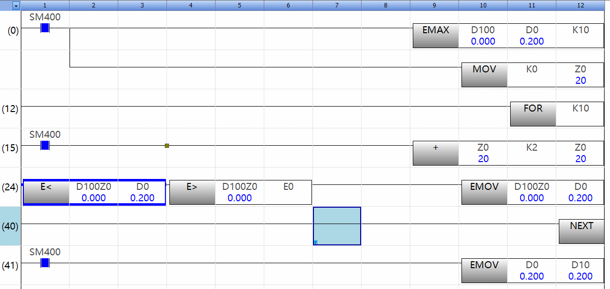

发表于: 2023-01-31 10:49

发表于: 2023-01-31 13:32
引用第1楼18520831694于2023-01-31 10:49发表的 :
[attachment=276370]
验证OK ,感谢大神

发表于: 2023-02-01 09:32
里面还有细节问题,先传后加变址应该才没问题
