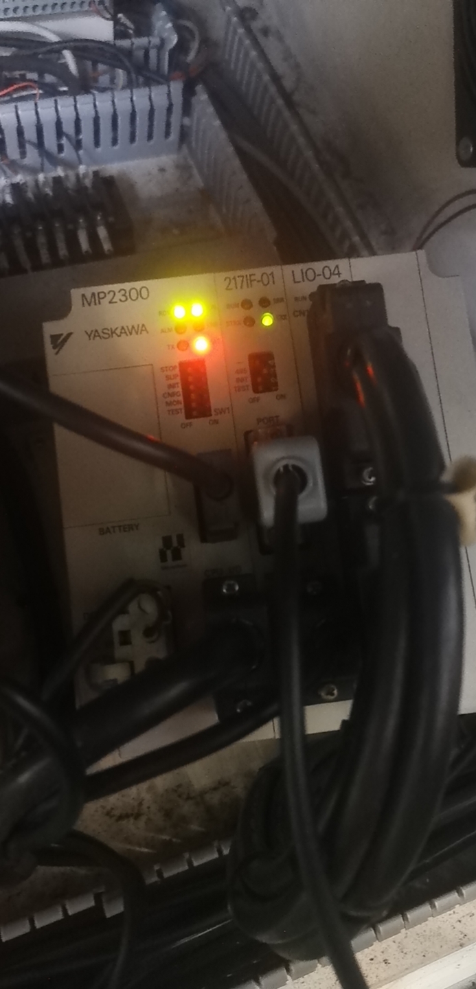

公司老设备,突然掉电发生内部设置全部清零,求大神提供一下相关资料,之前从来没碰过安川

换新电池,把以前备份MW寄存器重新下载

换新电池 重新设置触摸屏的参数
