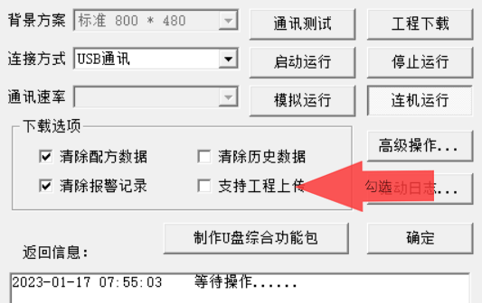

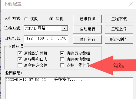

    8楼  发表于: 2023-01-17 08:05
    如图   不管是 MCE 工程,  还是  MCP 工程 ,在工程下载前勾选   “支持工程上传” 才可以上载

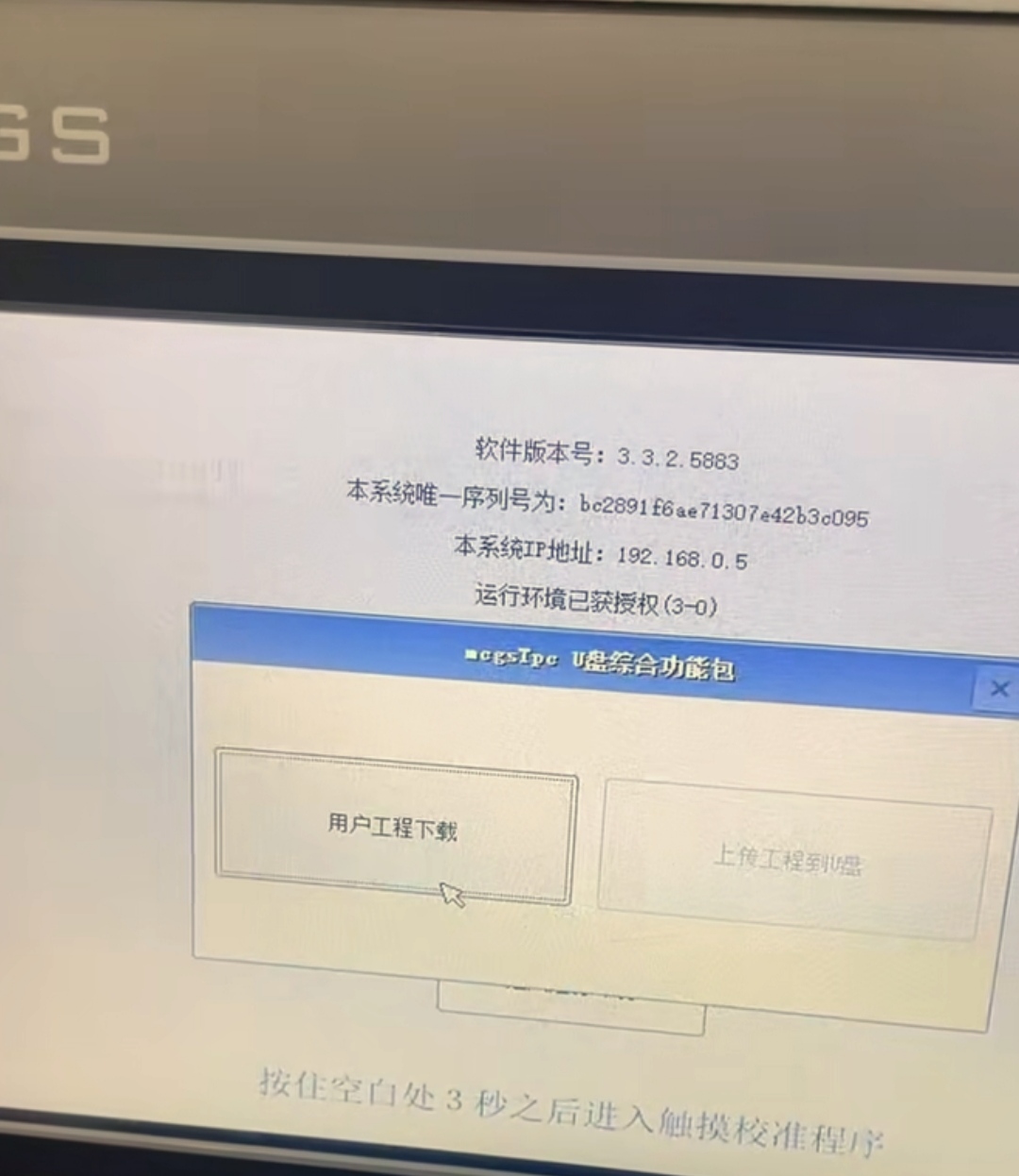

    如果你没有源程序,有U盘包可以把屏里的工程备份出来,但是你看不到内容也修改不了,只能恢复到同型号屏上用,如果需要这种U盘包,可以私信我发你

    引用第9楼suegu2于2023-01-18 11:27发表的  :
    我做了U盘包,插入后也出现了上载和下载界面,但是能下载不能上传,上传按键是灰色的点击不起作用。这种情况有办法解决吗?

    11楼  发表于: 2023-01-29 09:14
    用U盘套件是可以备份的,想要修改文字图片也是可以的。
