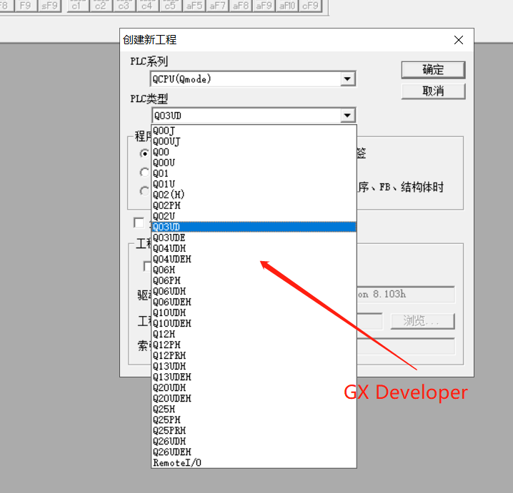

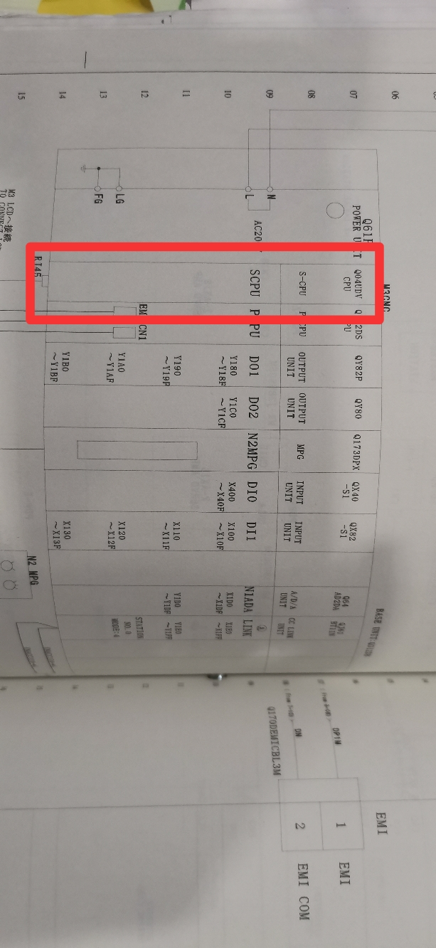

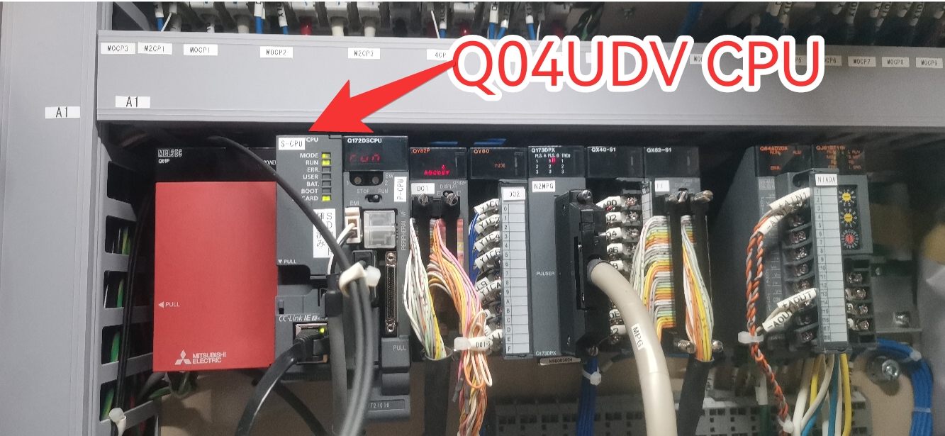

Q04UDV CPU 这个型号的plc用什么软件啊,Q系列的plc

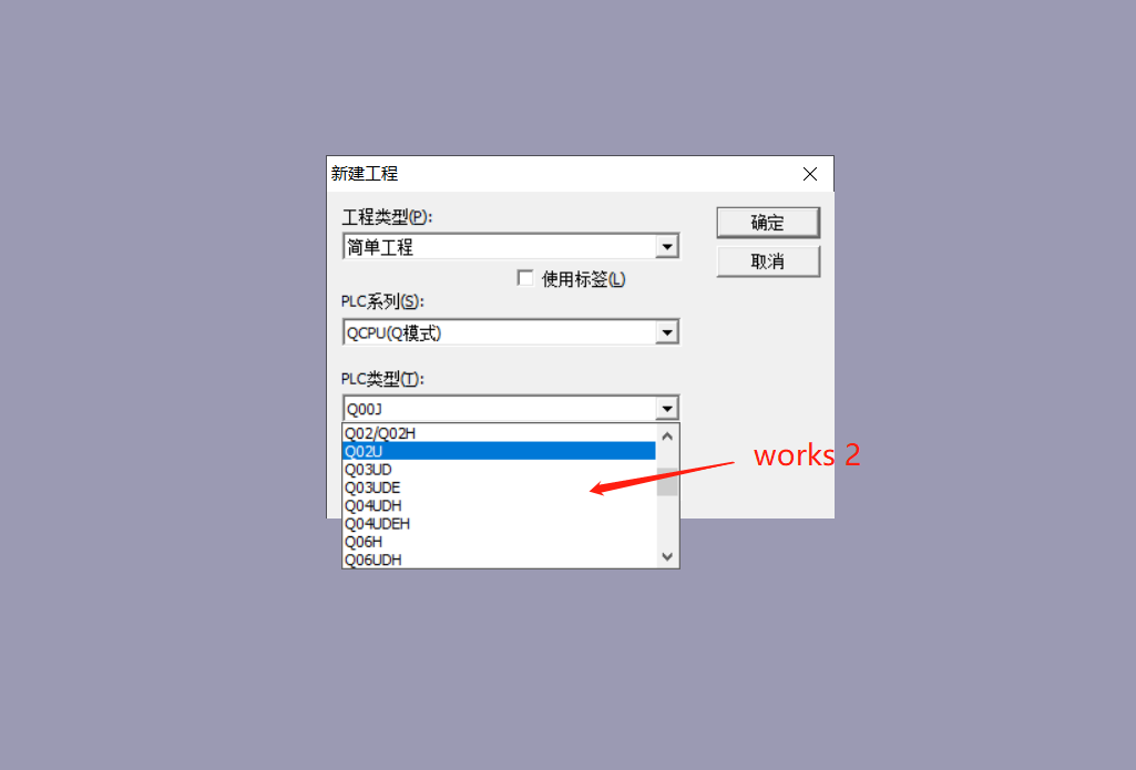

用WORKS 2 上面没这个型号
用GX Developer上面也没这个型号

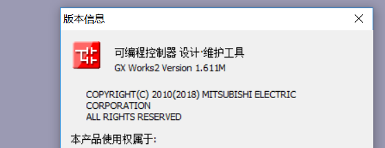

居然只能用GX WORKS 2 在1.95Z 之后的版本

发表于: 2023-01-14 11:51
哪些版本是1.95Z之后的啊
官网是1.615R 是1.95Z之后吗

引用第2楼落叶长风于2023-01-14 11:51发表的 :
哪些版本是1.95Z之后的啊
官网是1.615R 是1.95Z之后吗
版本号是根据数字位的多少来看的,615>95

你的版本不是完全版吧,1.555D就有

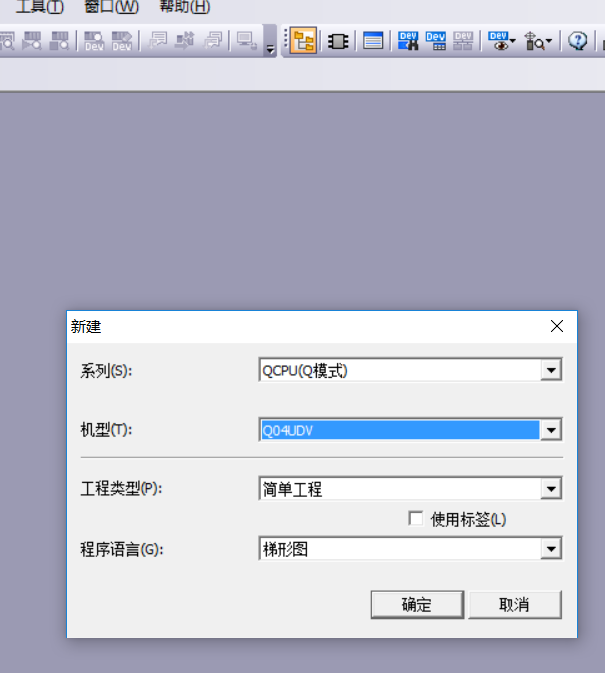

1.615R本站下载的就有啊

有的,你的版本没太老了

GX WORKS 2软件更新一下
