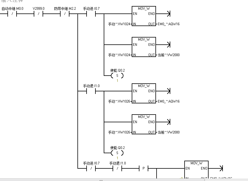

请教师傅一下,v2999.0是啥意思?

SMART V区的一个位,与M同功能

主要是全部梯形图中就出现了一次

说明用于手动测试,后期没有删除而已。

应该就是调试或者是什么特殊原因需要断掉这排程序,所以串了一个点进去,然后保留了或者是忘了删,常闭点也不影响程序,不用纠结
