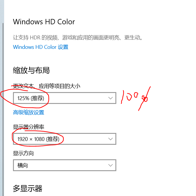

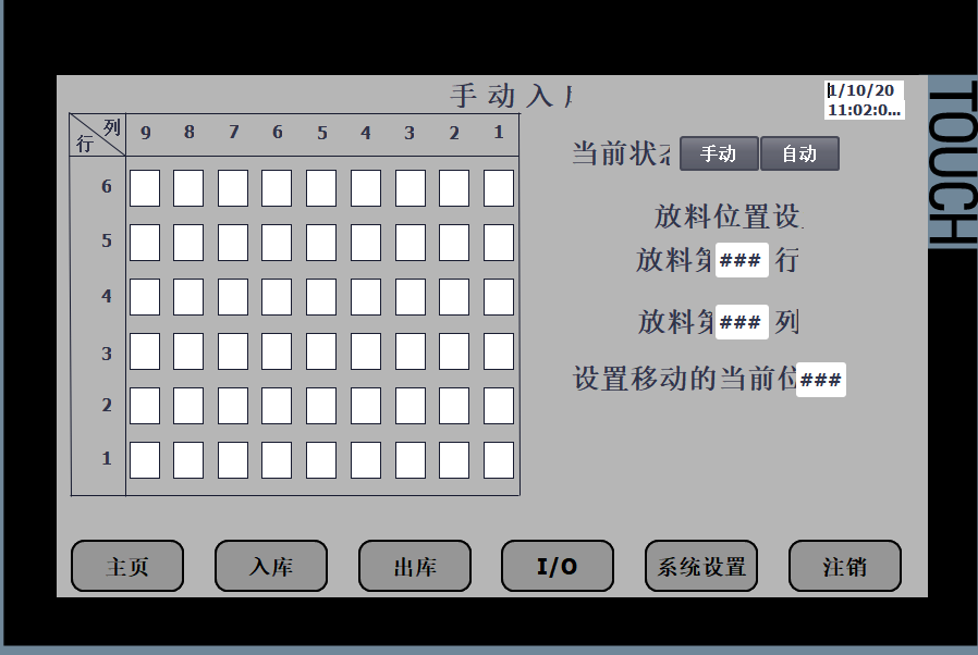

为什么HMI仿真显示文字显示不全,各位大佬解答一下

电脑分辨率不对, 更改为标准分辨率后,重启电脑。
更改电脑分辨率
