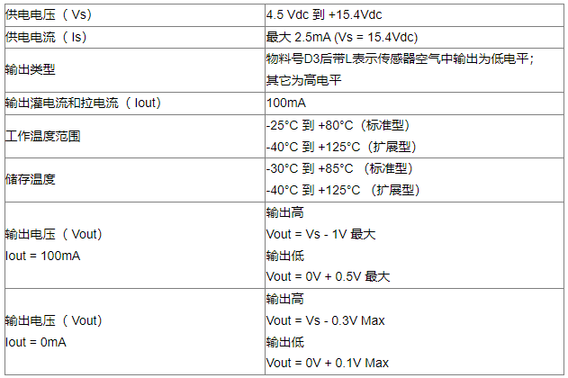

油缸即液压缸,液压缸是输出力和活塞有效面积及其两边的压差成正比的直线运动式执行元件。它的职能是将液压能转换成机械能。而油缸为储存润滑油的缸体,油缸在使用过程中需要对其内部油液液位进行检测,现如今的检测多采用浮漂式检测,容易对内部油液造成污染。为解决污染问题可使用光电液位传感器。
随着液位测量技术经过不断的发展,其各种测量方法在工业生产中都有自己的应用领域,并得到长足的进步。工采网提供的英国SST 光电式液位传感器/光电液位开关 - LLC200D3SH,该液位传感器提供单点液位检测, TTL兼容的推挽输出。设计传感器含有一个红外发射源和一个探测器,安装位置精确,以确保两者在空气中达到很好的光耦合。当传感器的锥形端浸入液体时,红外光会透射出锥形面,到达探测器的光强就会变弱。
该LLC系列光电液位传感器(工业级型、光电水浸传感器)专为工业应用而设计。能胜任工业应用中重负荷的环境。本系列产品适合宽电压范围供电环境,驱动电流可达到250mA。因此,该系列传感器可以直接驱动报警以及其他设备。
英国SST 光电式液位传感器/光电液位开关LLC200D3SH(工业级)电气特性:

液压泵站的油箱才需要控制最高最低液位。
油缸是不需要检测液位的,因为油缸不允许带入空气,混入空气就不能正常工作了。
推销产品首先要熟悉产品的用途。

再说PLC的输入端工作电压一般为24V,该光电液位传感器的工作电压最大为15.4V,无法直接应用于PLC上。
