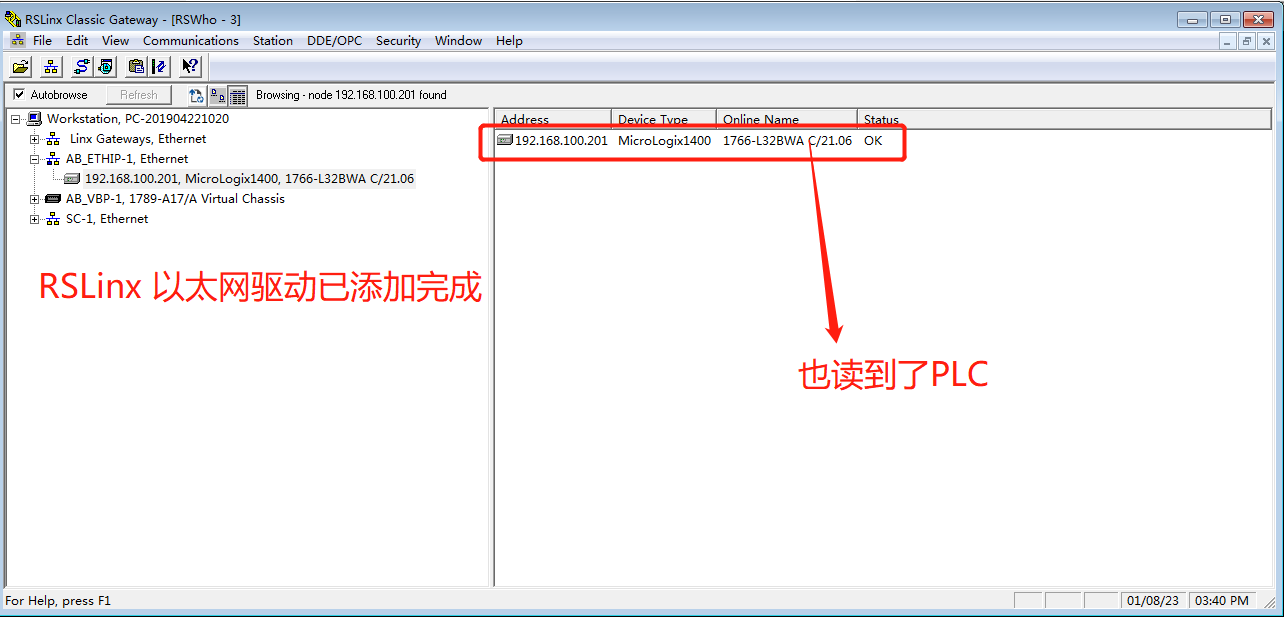

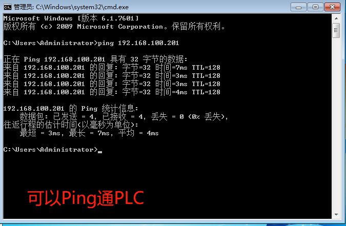

手上有一款AB 1766-L32BWA 想下载程序就是不能联机。跪求大神指点一二

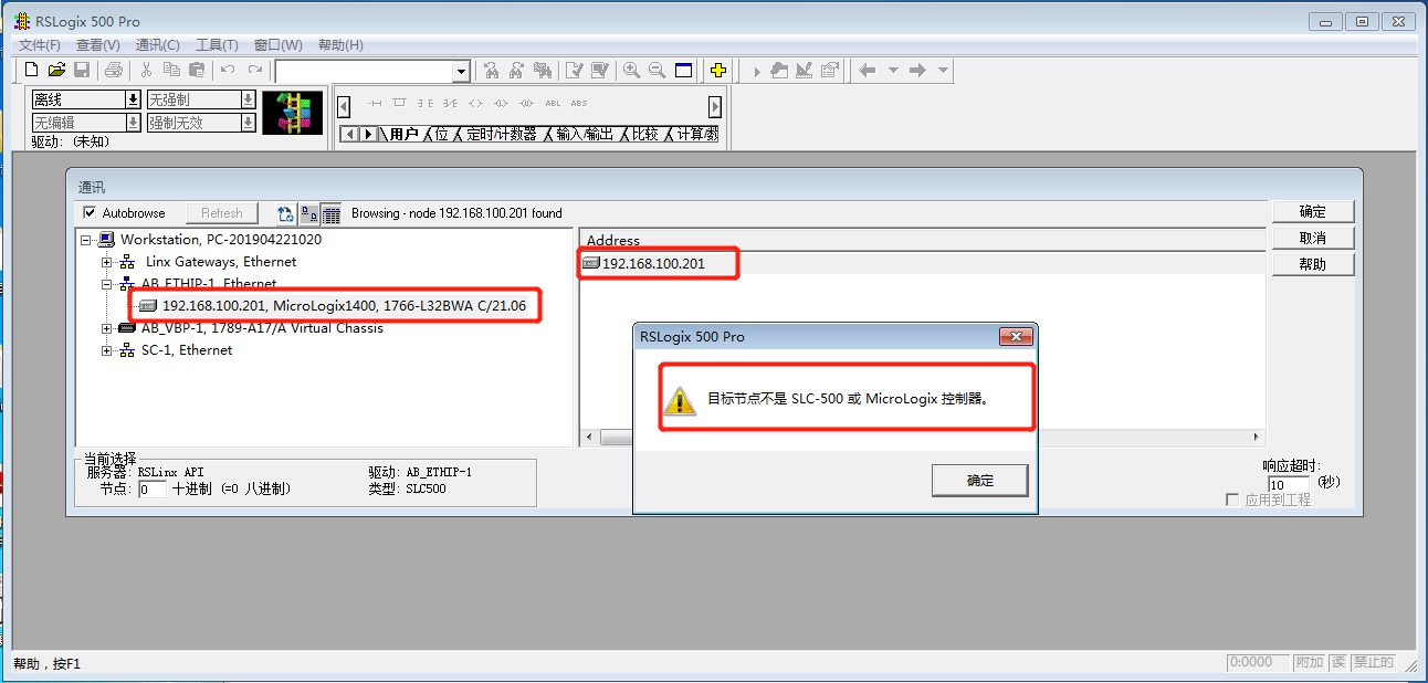

rslogic5000 ? 你没考虑到你的软件用错了?

换个编程软件吧,你的图片编程软件不支持你的PLC系列.

AB的Micro系列PLC應該要用RSLogix500的編程軟件

RSLogix 5000適用Compact跟Control系列的PLC

软件用错了

使用别的软件还是不行咋回事
