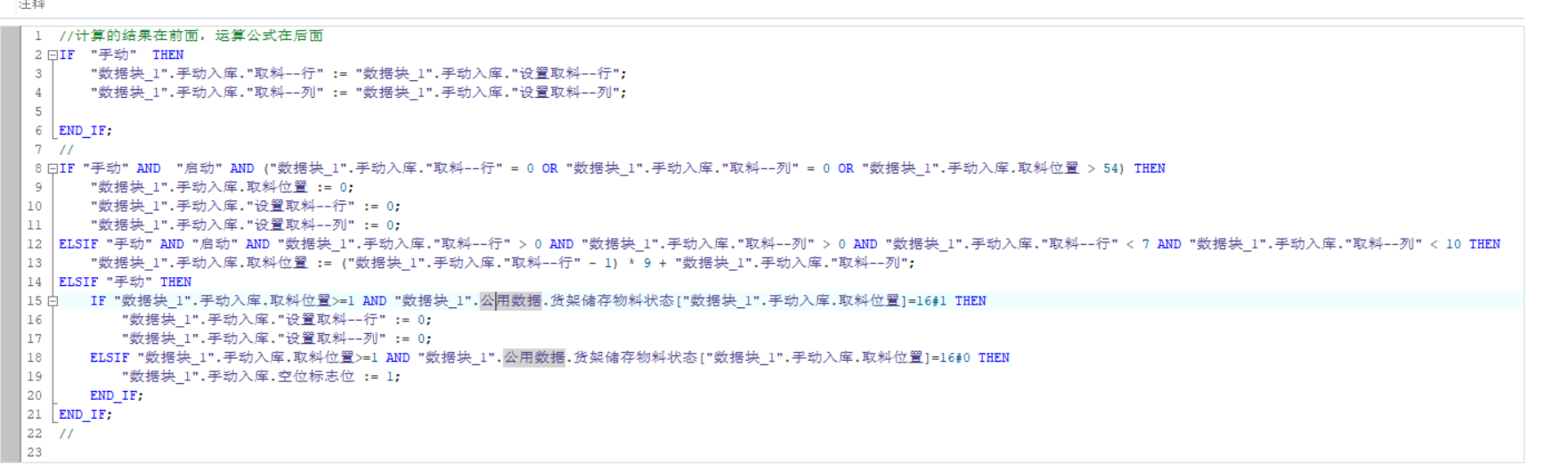

S7 1200 老是报警区域长度错误,请各位大佬解惑

数组越界。

谢谢可能是货架存储状态这个数组没有货架存储状态[0]这个状态,而取料位置复位是0,这就造成了“货架存储状态[0]”状态的发生
