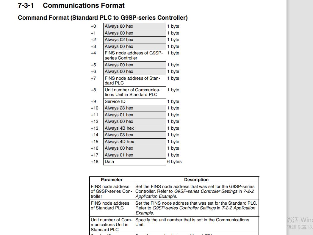

三菱Q系列能和欧姆龙的G9SP走网口通信吗?

我这边有日本进口设备是三菱Q系列,OMRON的NJ系列;G9SP系列走的网口,是用的菲尼克斯交换机.

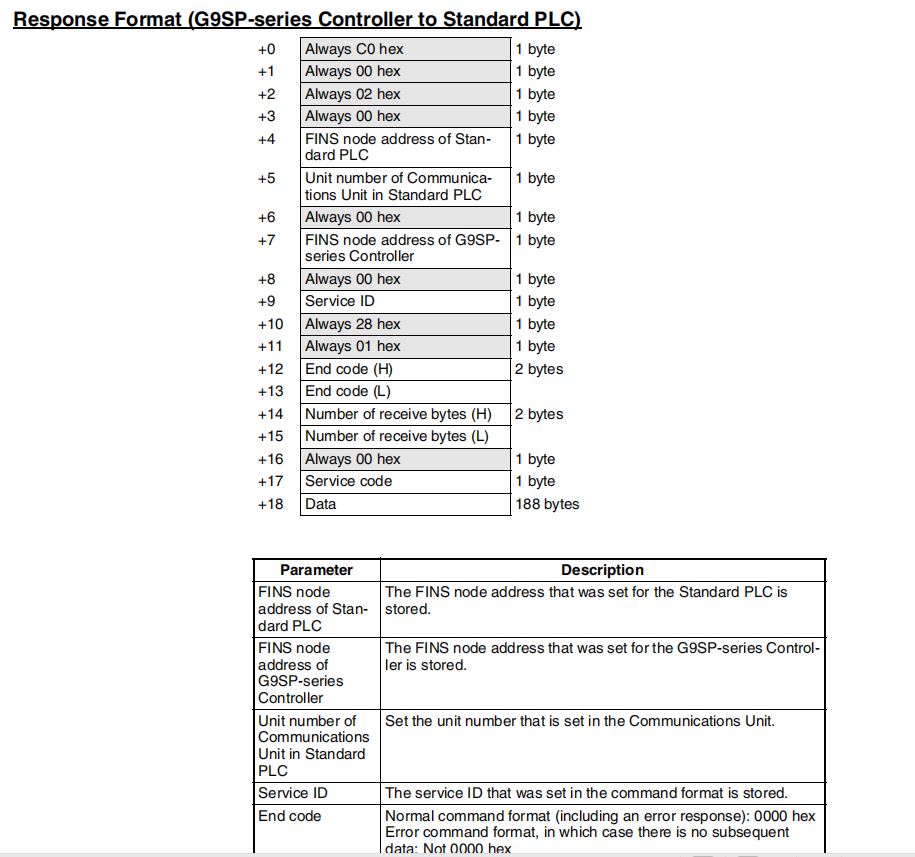

3楼  发表于: 2023-01-04 10:16
需加CP1W-CIF41模組
應該還是需透過FINS

4楼  发表于: 2023-01-04 10:47
我买了模块,现在就只差程序,通信了

7楼  发表于: 2023-01-05 09:20
当然可以,安全PLC加以太网模块。走以太网通信

8楼  发表于: 2023-01-05 09:25
走socket通信

9楼  发表于: 2023-01-05 09:30
请问能把资料发给我吗?

10楼  发表于: 2023-01-05 10:14
引用第9楼张默认于2023-01-05 09:30发表的  :
请问能把资料发给我吗?
链接:https://pan.baidu.com/s/1ZYflhB4sZ6DLpCEkqPpJyA
