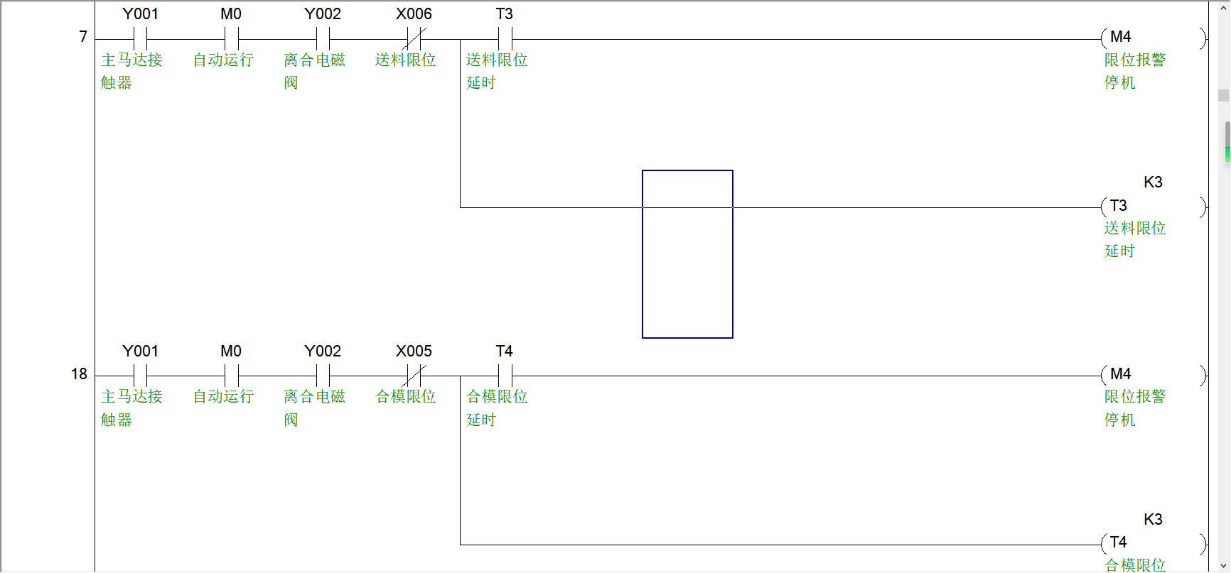

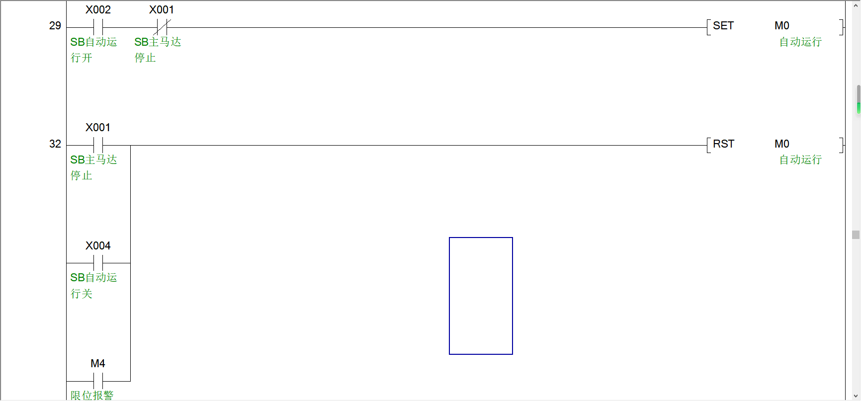

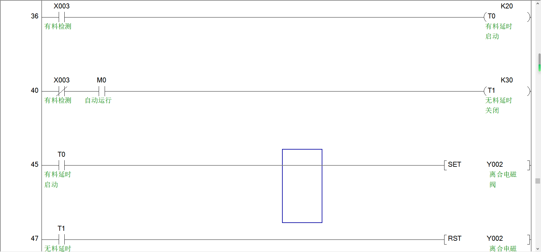

自写封口程序求大神指导
工作模式:
1。电机启动
2.自动运行打开等料中
3.有料延时启动,无料延时关闭
4.合模位置检测
5.送料到位置检测
静止状态:上电后送料气缸位置在入模状态(送料气缸不经PLC由外部凸轮控制),信号检测入模是否到位,合模位置在打开状态行程15mm,
工作状态:合模(合模到位发信号,反之没信号),送料气缸退模进料,开模,送料气缸进料入模(入模到位有信号,卡拌不到位无信号),循环工作,每分钟75个左右。
描述:FX2N简易

发表于: 2023-01-03 10:13
少用或者不用SET RST
下载积分:+5(king~大王) 感谢,帮忙指点一二,感 ..

发表于: 2023-01-04 08:17
能具体说说原因吗
引用第2楼超那个超啊超于2023-01-03 10:13发表的 :
少用或者不用SET RST

发表于: 2023-01-04 14:32
多用自锁也挺好,比SET RST 个人感觉好点

发表于: 2023-01-04 14:33
大项目容易乱,也不好修改升级

发表于: 2023-01-09 08:55
你这个还得加油,不要直接去控制Y点,尽量通过M点去接通
刚入门,我还学识浅薄,利弊关系大神可否告知一二。

发表于: 2023-01-13 22:38
还是起保停好用
SET RST 基本不超10个
