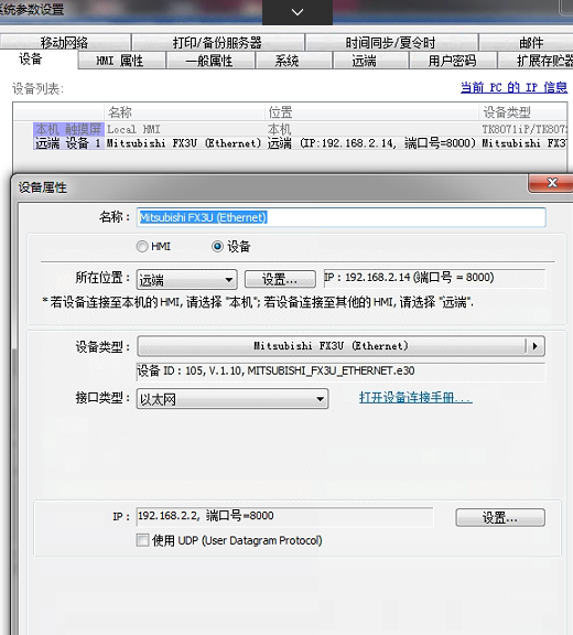

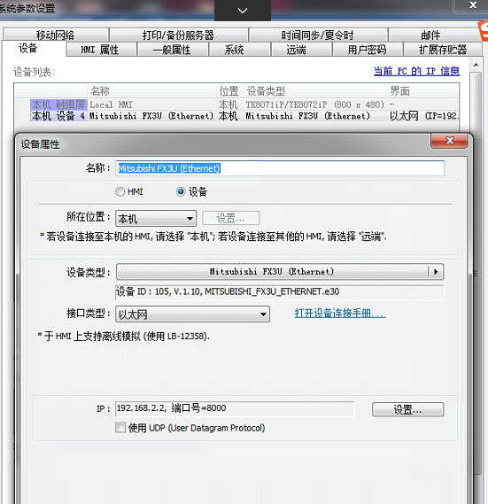

想实现1个PLC和多个触摸屏通过交换机进行通讯,各位大佬告知下触摸屏和PLC怎么设置啊

1楼  发表于: 2023-01-02 10:43
大概就是这样吧,我猜的

2楼  发表于: 2023-02-17 13:41
打开设备链接手册.....那一行字你去点开看看呀

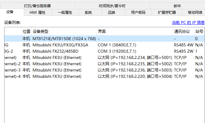

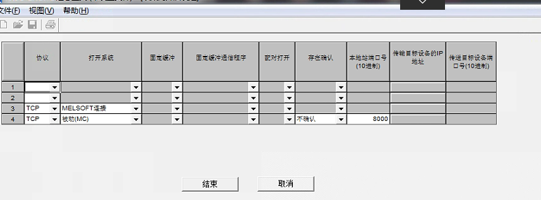

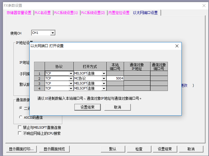

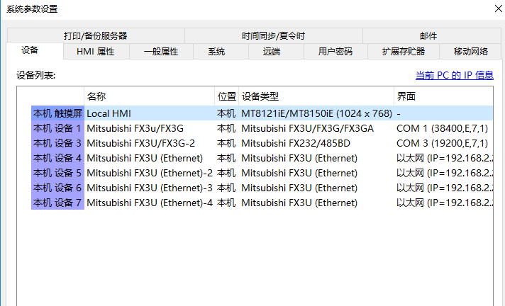

3楼  发表于: 2023-02-18 11:09
我一台威纶MT8150IE连接了6台PLC
其中4台是通过交换机用网线连接的
请注意PLC以太网参数设置里面选择MC协议然后设定端口号与触摸屏端口号对应即可

4楼  发表于: 2023-02-22 17:17
引用第3楼铭杰工控于2023-02-18 11:09发表的  :
其中4台是通过交换机用网线连接的
[attachment=277511]
[attachment=277512]
[attachment=277513]
连这么多台的用处是?
