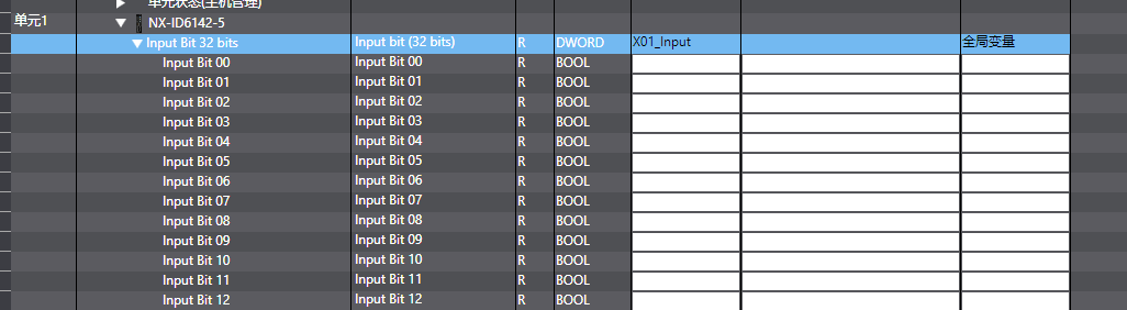

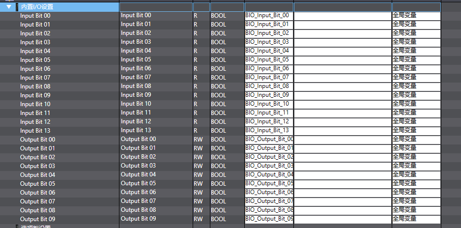

第一次用欧姆龙的这款PLC,NX1P2,请问一下PLC线圈输出能组合成字节、字、双字整体输出吗,PLC里面的I O映射只能选择BOOL类型,只能建立多个BOOL一个个映射?然后再组合?

可以组合成字输出,那个输入输出模块可以选字
内置IO没有DWORD  和WORD  我的PLC是NX1P2

双字也是没有问题的,输入输出模块。

内置IO没有DWORD  和WORD

建个数组或者联合体映射到IO模块,再读取数组或者联合体里面的为就可以了
我也是这么想的  实际操作的时候  映射  选择不了 数组和联合体 只能选择BOOL

IO模块映射最上面那行数据类型是DWORD或WORD或BYTE,在这里输入数值或者联合体就可以了
你看我5楼发的截图  没有DWORD或WORD或BYTE这一行

要建立联合体,联合体里面建立 字,字节,位数组,就可以了
有这么尝试过   联合体的位  在IO映像里面选择不了

你这是第三方IO模块吧,哪个品牌的
欧姆龙的PLC,NX1P2,自带的IO点
