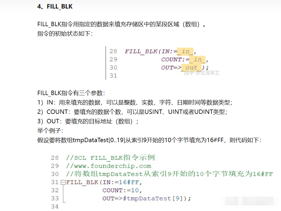

最近使用codesys 的时候,想用一个类似西门子PLC中Ufill_blk的命令,可以将特定数据填入特定数组中变量,但是找来找去都没有找到合适的。不知道哪位有推荐的命令。
比如
var
iVar:array [0..20] of string
iState:string:='';
end_var;
将iState赋值给iVar[5]开始的4个变量中去。
也就是iVar[5]:=iVar[6]:=iVar[7]:=iVar[8]:='';

这里没有使用:=赋值语句,因为一个个敲非常费劲,还有就是使用了for循环,但是对于传送起始与传输数量是随机的就没在细究。

FMOV或者使用 SysMemSet 函数将连续地址变量设置为相同的值
或者用for。
