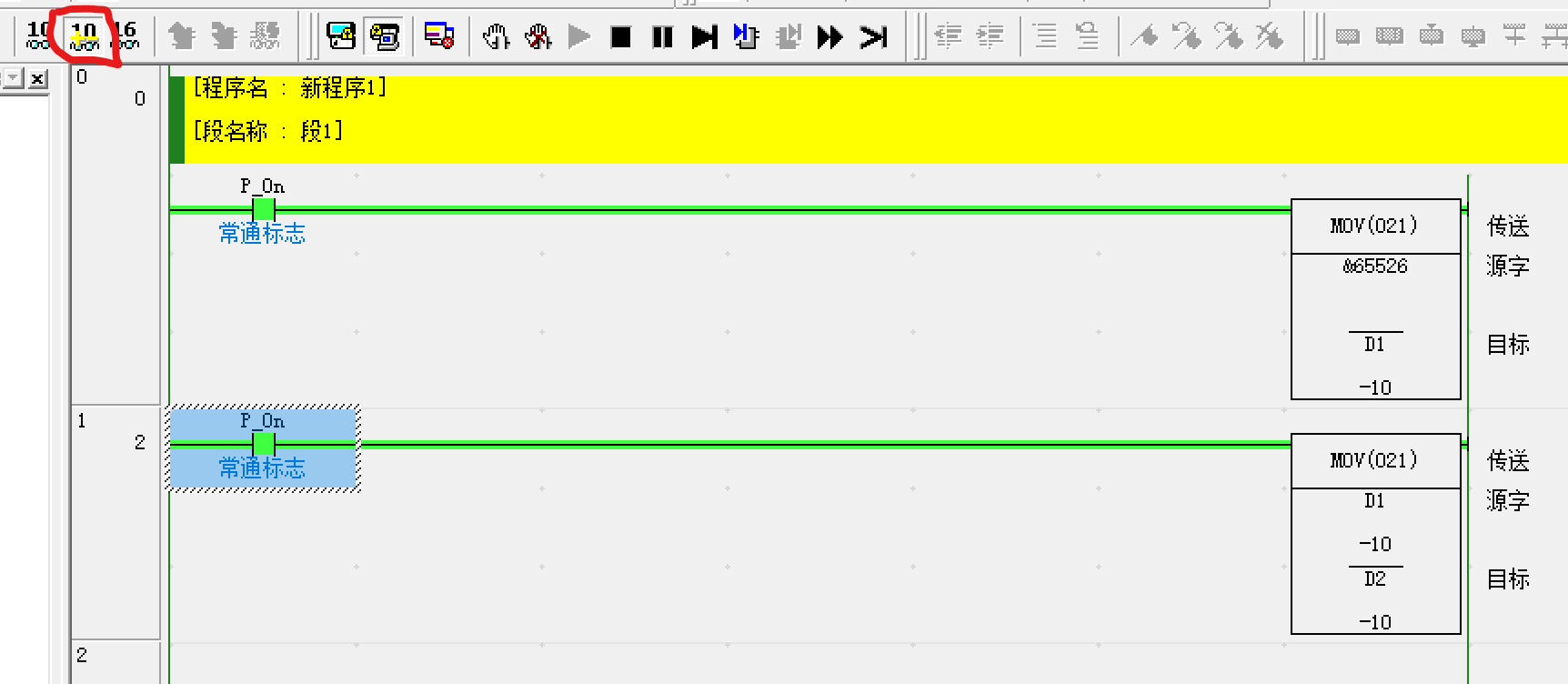

欧姆龙CJ2M,实时值减去标定值,又可能是正数,有可能是负数,正数可以直接MOV的用,负数就直接65526,咋整

和0比较
小于0 乘以-1 试试
