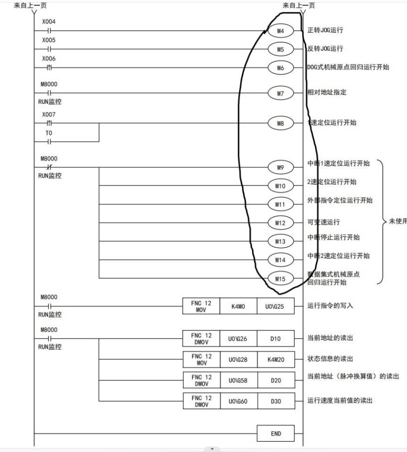

FX3U后带三个FX3U-IPG运动模块,编写的时候,按照手册上面的编写,可是有几个M点标志这个是怎么分配的呢?因为这个点我用了,所以想请教下各位大神老师,予以指导,感谢。

要不你看一下k4m0和 k4m20??你这么粗心不看上下程序,怎么写程序

这个没注意到,第一次写这个控制,K4M0是不是代表从M0开始16位?

是的,这里的K4M0代表M0~~M15这16个位

    请教下。那这个是什么意思?

    U0\G58是PLC内部缓冲存储器

    请问下,和G26(当前脉冲读出)有什么区别作为当前位置使用?
