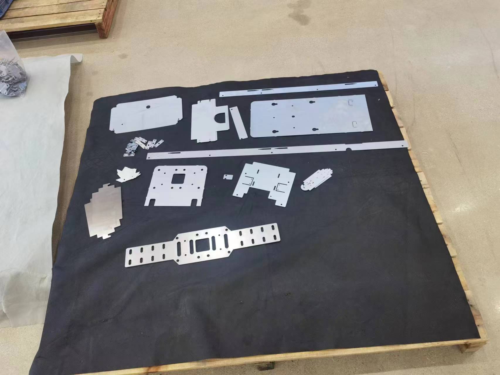

一条皮带线,变频器控制,线体尾巴感应到下面这些小铁件,皮带线停止,有没什么好得方法判断有铁件到线体尾部

加光栅

皮带线的上方加个磁铁,直接去除不行吗

在线增加一个金属检测仪,输出信号给PLC处理停机

加磁性感应器

增加一套高灵敏度的金属检测器就可以了,一个针的金属的量都可以检测,你可以考虑纺织行业的金属检测器

这种这么薄的铁片肯定是平铺皮带线的,而且这么的有孔工件,光电光栅估计都不行...装一排密集普通金属感应器还好一点..

如果皮带是PVC网带可使用《
自识别,色标检测感应器。
也可以用超声波检测。
或者同七楼,用一大排接近开关。
