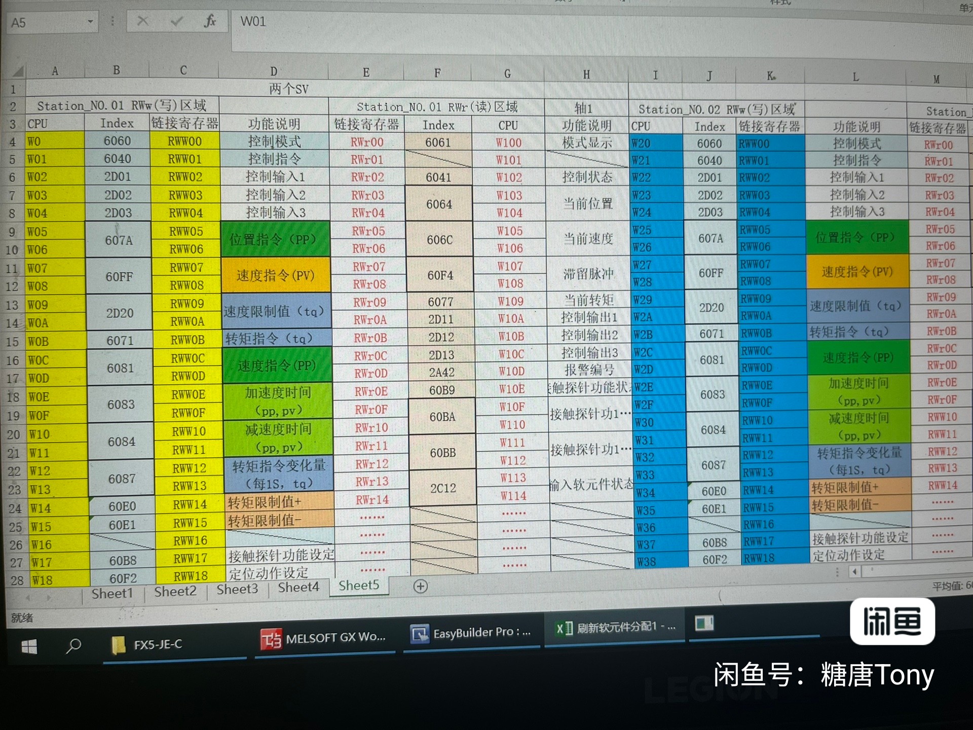

哪位大师能否给一份MR-JE-C的通讯地址表

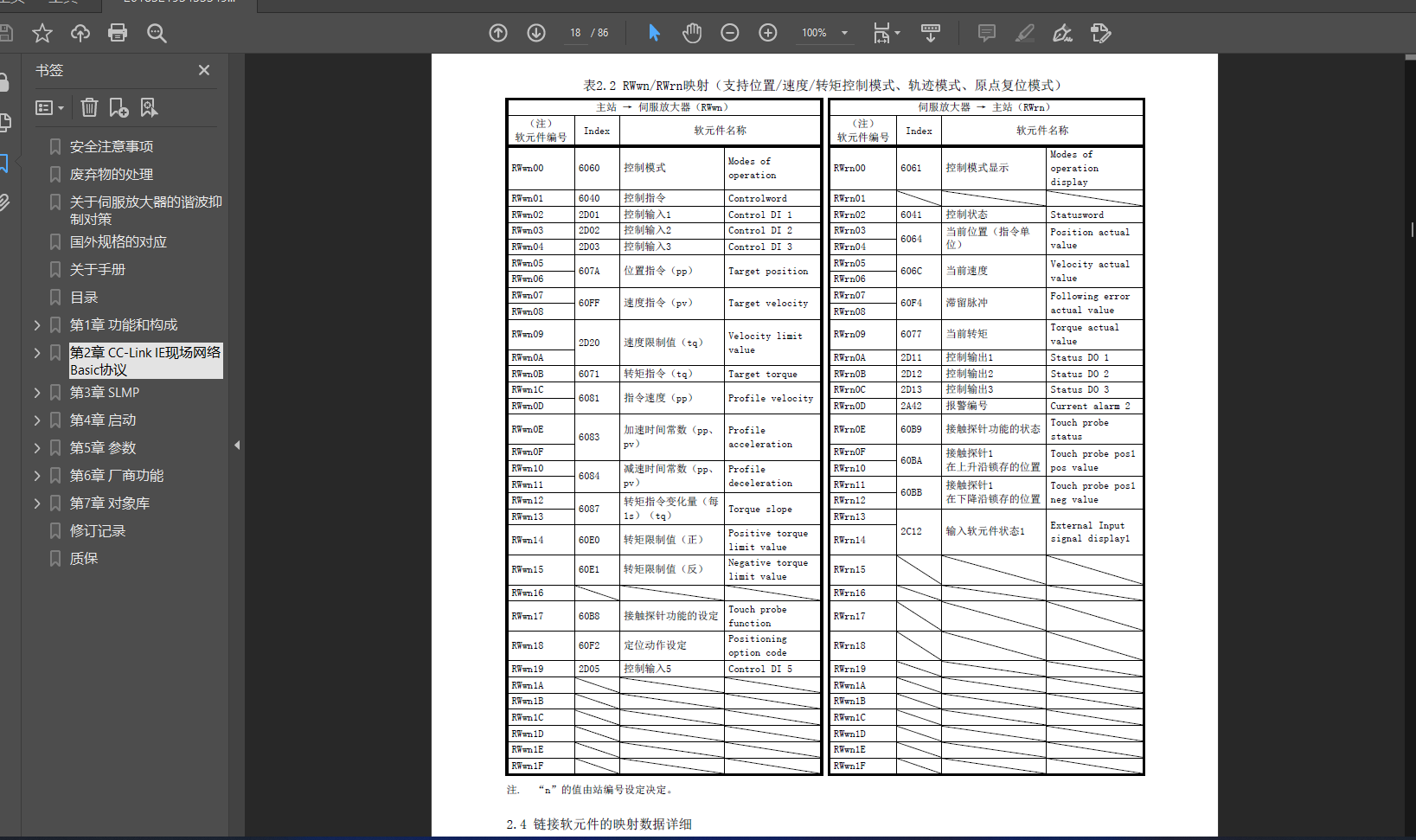

MR-JE-C 技术资料集(CC-Link IE现场网络Basic篇)

手册里有啊

RWwnRWrn映射.pdf

我也想要那种表格 最好带轴号写入自动变换地址的
