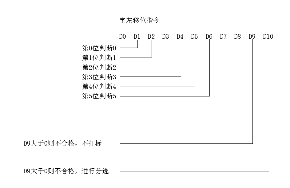

转盘程序,一般分几个工位,每个工位工作,互补影响,每个工位工作完成,后给出一个完成标志,测试合格的给出一个合格信号为1赋值到一个寄存器里,不合格的信号赋值为2,
有几个工位,就用几个地址赋值,全部工位工作完成后,启动转盘,转盘转一下,用字移位方法把当前工位状态转移到下一个工位,就知道每个工位状态了。

第一个寄存器,D0,D1……D11,哪一个工位不合格就置位,比如D1不合格,那么就D1,0等于1,第3工位不合格,那D2.1等于1,工位有没有料靠M0到11来做,最后判断的时候,D10大于0的时候,就是不合格……
微信hui530527 b站账号,梦雨天涯1991

清料的话,那就先停止上料,然后慢慢往下走……

BSFR 先标记不良品,再用移位指令输出

用移位指令即可。请参考你自己的程序
