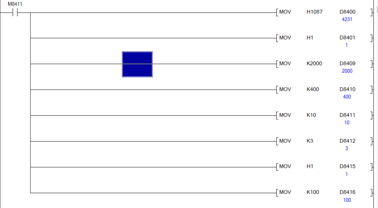

可以写入设定温度,读不出来当前温度,不知道什么原因。

读取温度的寄存器地址不正确。

程序看不懂,你这个程序在100ms就能把报文发完吗?读写报文怎么会这样写程序,第一次遇到。计时继电器来做计数器用,肯定是不好用啊

应该是当前值地址不对

同意二楼的意见。地址对不对不知道,你可以自己去用调试助手核实,485通常采用的是异步半双工通讯,第一段格式不管,你应该是根据温控格式支持的写的,第二段你这样写程序,就不担心,恰好同一时间接收和发送把半双工这条给废掉了,后面从站越多越容易把程序给废了

建议用串口软件监控一下PLC发出来的03功能码报文是否正确

你要确定读取的地址是对的才行
