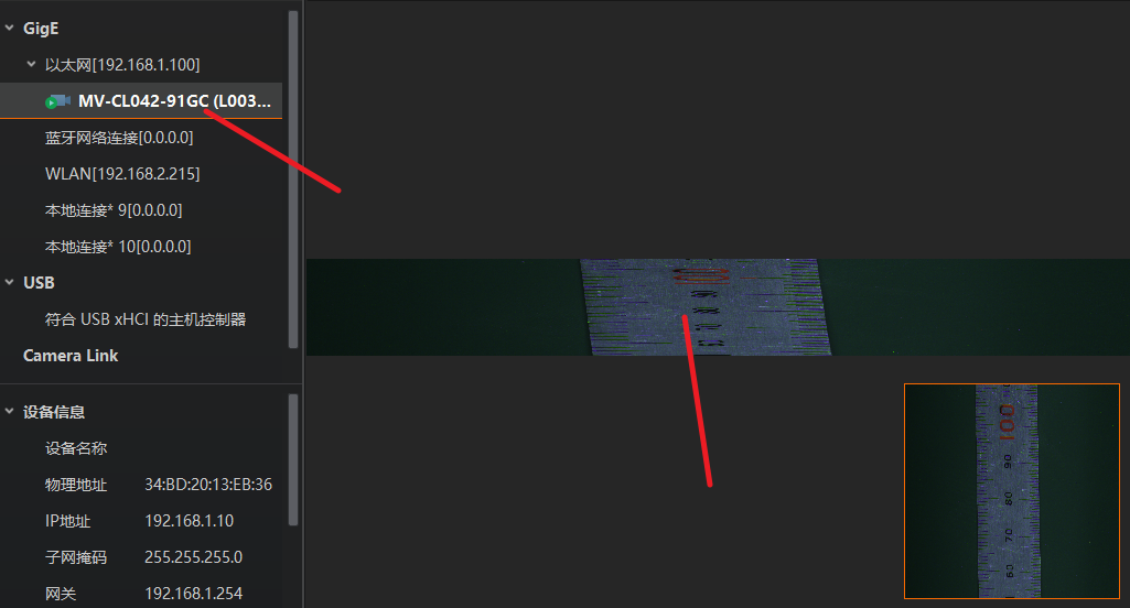

大家知不知道线扫相机用MVS扫描后长宽比怎么设置

线阵成像和行频有很大关系。也就是物体移动快慢要和线扫描成像匹配 .可以改变物体速度,也可以控制成像使物体比例不失真.
这个控制快慢我已经试过了,没有用的

右侧设置里面 IMAGE 长和款设置,一般新的相机不是这样的,你这是二手的吧,有人设置过的才是这样的。
这是个新的,那个长宽改了以后不出图了

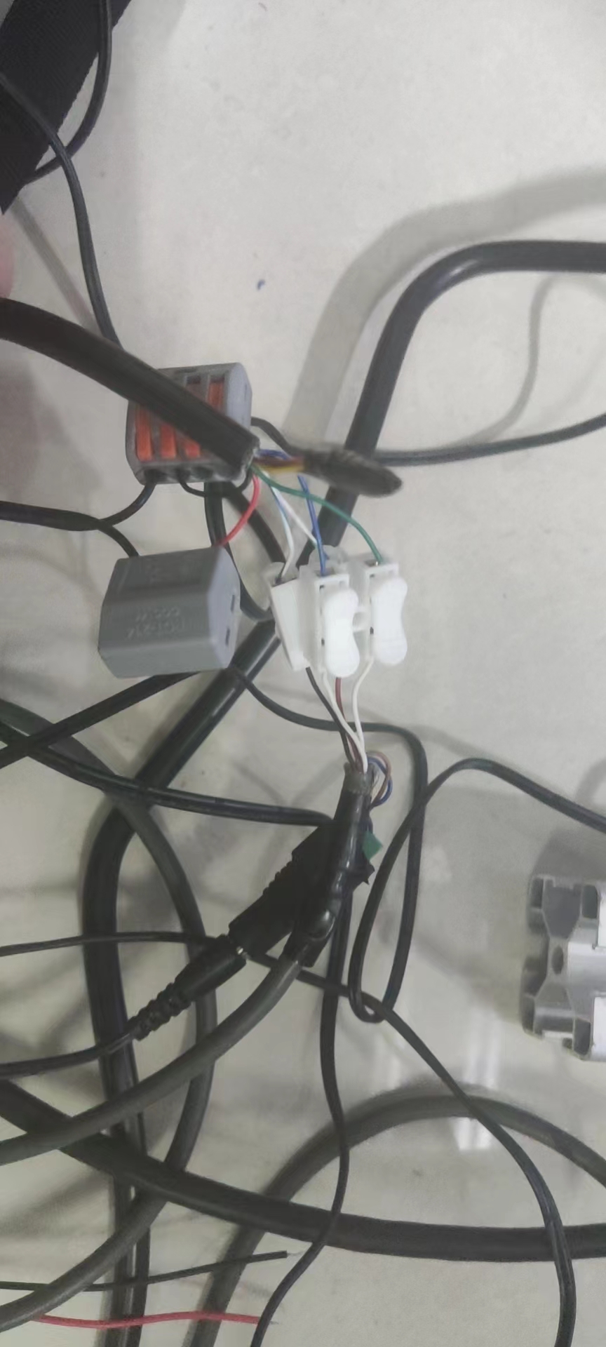

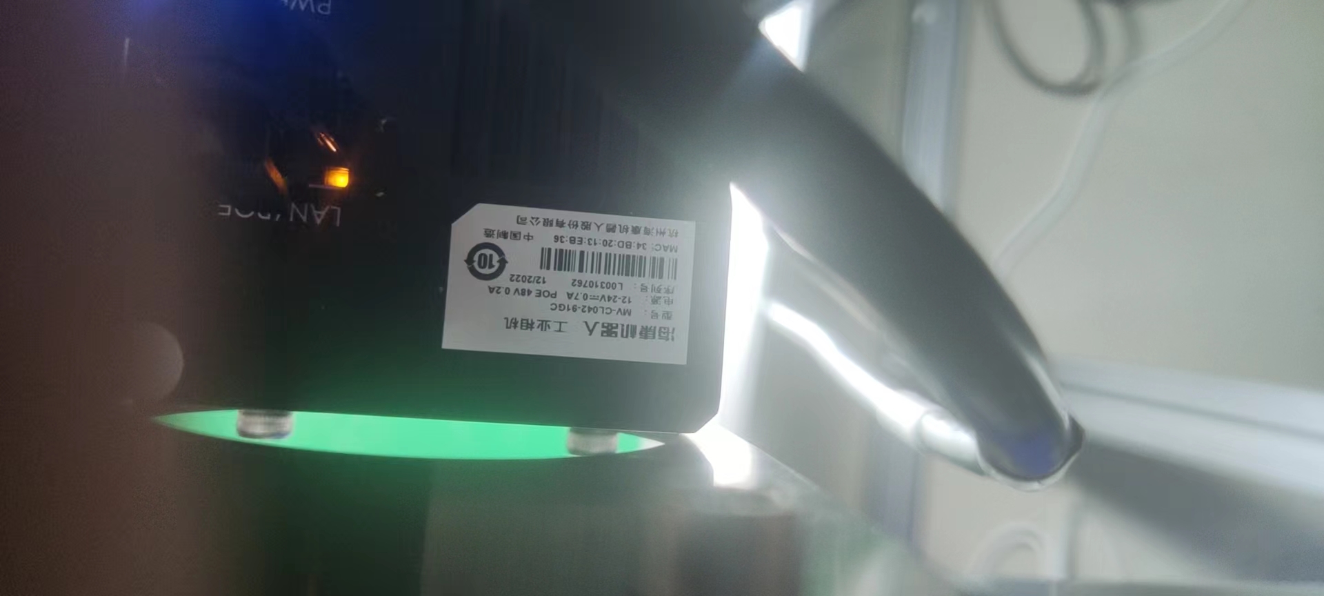

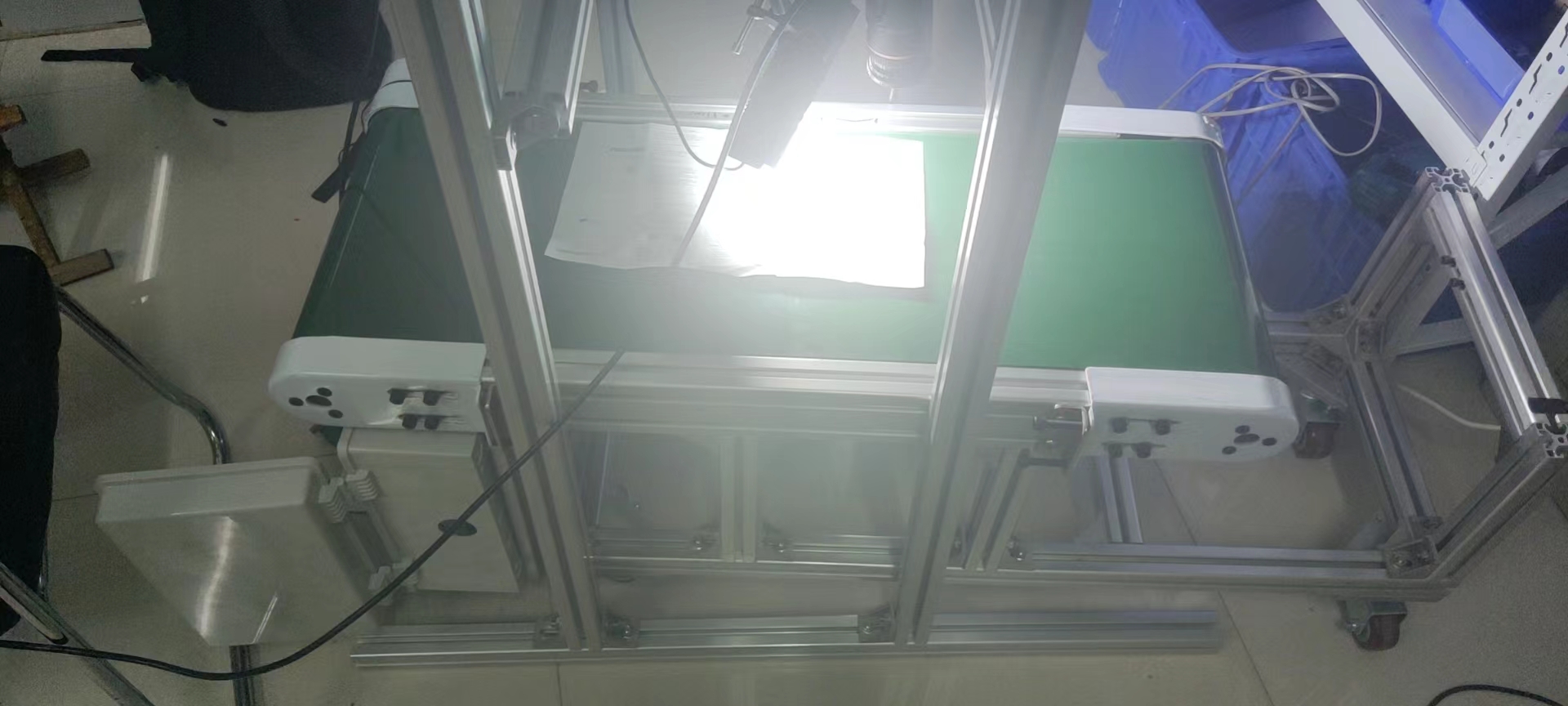

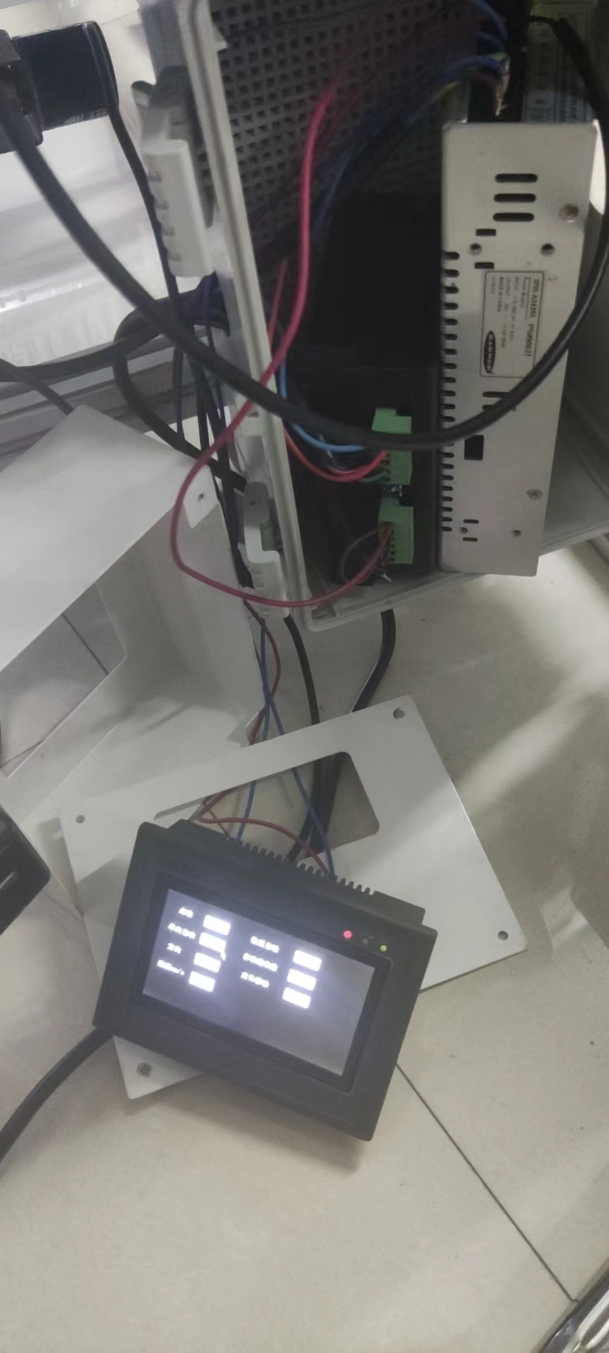

这是现场的图,用顾美一体机输出脉冲通过驱动器控制电机,带动流水带转动,电机附加编码器,编码器连接相机
