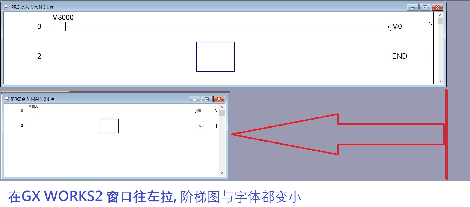

在GX WORKS2 窗口往左拉, 阶梯图与字体都变小
往右拉, 阶梯图与字体都变大

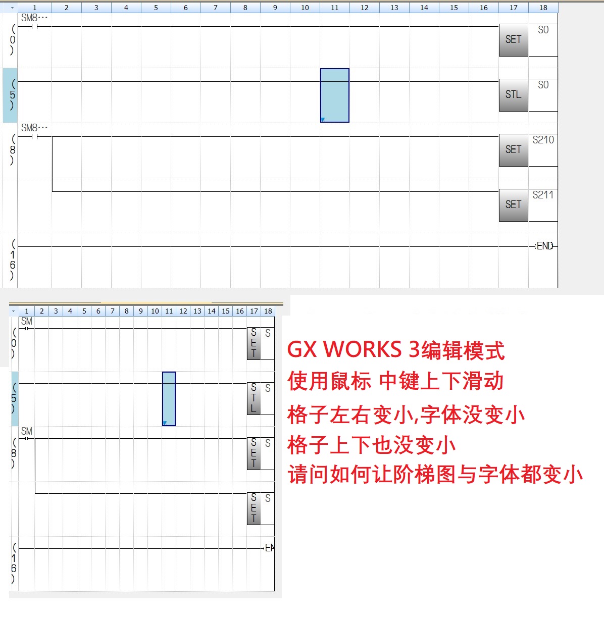

GX WORKS 3编辑模式
使用鼠标 中键上下滑动
格子左右变小,字体没变小
格子上下也没变小
请问GX WORKS 3 如何让阶梯图与字体都变大或变小

点击你的梯形图编辑窗口,选择菜单视图--〉字符大小中勾选自动调整选项。
