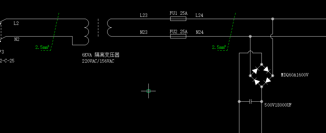

如图,测出来的电压刚开始是220VDC的,后面一直涨了几十伏,然后我把电容拿掉,就可以了,是不是我电容选错了,电容应该选多少的,有没有大神帮忙下

整流桥都画错了

    我也是网上搜出来画的,大哥能不能帮忙看看哪里出了问题

    整流后的电压是交流电压的1.4倍

    直流变交流,电压升1.414.倍,并联电容后的直流静态电压会高点,带上负载就到正常电压了

    整流后电压乘1.4。
    三相功率电压X电流X1.7

    是的,我后面随便接了个直流的灯,电压就正常了,谢谢大佬!
