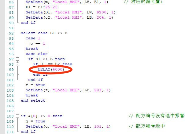

威纶通执行了 DELAY指令 后
不管条件满不满足,要等delay延时完成了,才能执行其他的
b'reak指令可以,但是有时可以有时不可以,肯定方法不对 怎么让delay后立即停止?

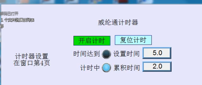

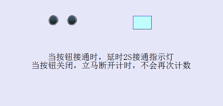

我想知道为什么要加这一段延时呢?
你可以做一个威纶通的外部延时,就可以啦

发表于: 2022-12-17 14:23
大概就是这样,解释来说就是有主宏程序,还有子宏程序……调用它就行

发表于: 2022-12-17 14:57
这个方法可以
