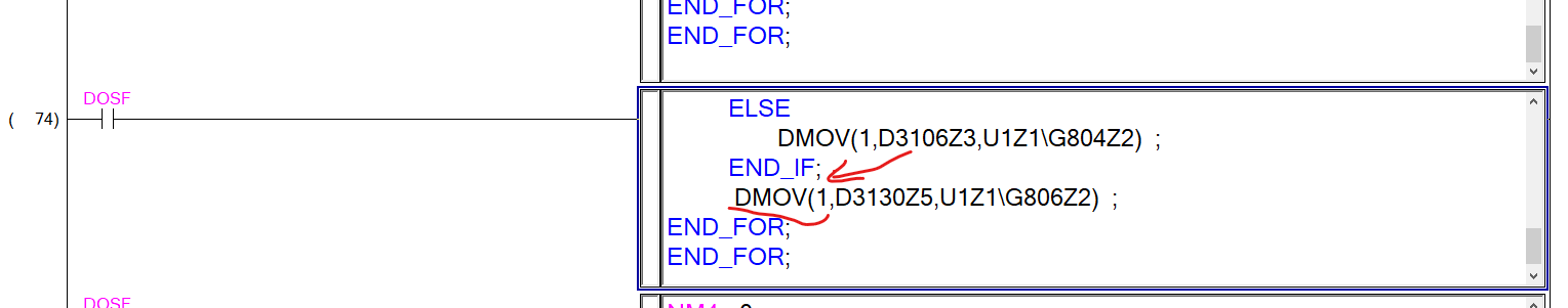

works 2 脚本中这个1是什么意思?

和M8000一个意思

就是条件成立,可以执行dmov

真和假的意思,1为真,0为假

真心不喜欢这种用法,ST模式下,还是用:=赋值符号比较好。

在这个地方要赋值双字非常麻烦
