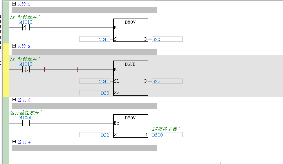

因为SPD用不了,这样算速度,为什么我这样测速度,脉冲采集慢很多

SPD指令其实是高速脉冲输入采集 扫描周期影响不大

定时中断

你仔细看下M1031的1秒时钟脉冲的时序说明,是500ms高电平,500ms低电平,你这样确定是1秒周期内的脉冲吗

眼睛真亮

了解一下M1013.....

引用第5楼kyy80于2022-12-21 21:31发表的 :
了解一下M1013.....
M1013* 1s 时钟脉冲,0.5s On / 0.5s Off
