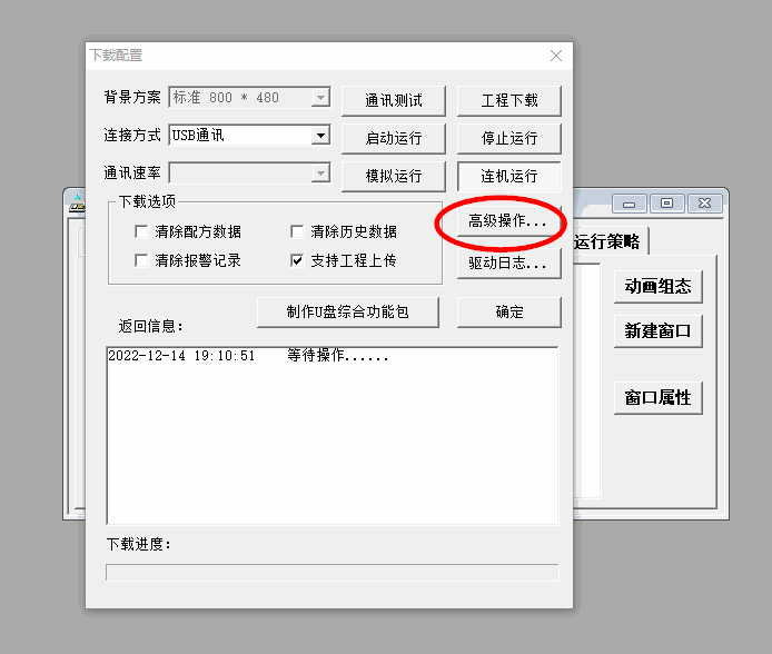

mcgs想上传工程,显示组态版本7.7(1.7) 运行环境7.7(1.7216)版本不兼容是否自动更新运行环境?现在找不到7.7(1.7216)版本,各位大侠有什么方法可以解决吗?有相同版本请发我一份,谢谢!

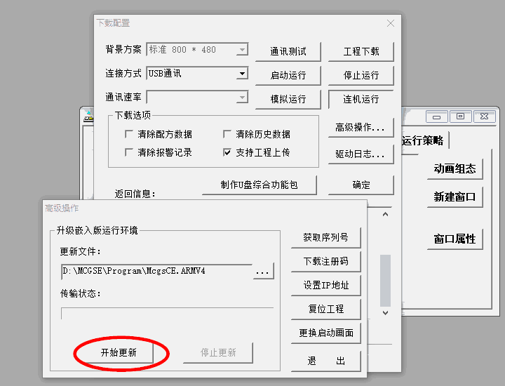

也可以试试自己动手升级一下
第一步
第二步

听我的!没有程序备份不要更新!
还没读到程序更新后就没程序了!!!
