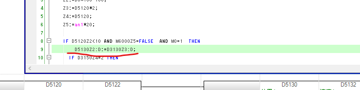

Q系列PLC脚本里面怎么打出32位寄存器比较?现在这样我怕它只是16位相等。

直接定义个32位数据的变量,用变量命比较啊

引用第2楼heiheiwodeai于2022-12-12 15:31发表的  :
但是带上变址Z后不行,不知道格式怎么打。跪求大佬指点。

连续的地址可以用数组啊

引用第4楼heiheiwodeai于2022-12-12 15:56发表的  :
连续的地址可以用数组啊
5U的PLC就可以打后缀,Q的不行。

标签啊

引用第6楼13821917697于2022-12-12 16:39发表的  :
标签啊
标签后,后面不能带变址怎么办?

FOR + 标签+数组

说实话三菱的st很难用,除非做计算,不然基本基本不用
