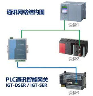

设备1:西门子S7-1500系列的PLC,以太网通讯;
设备2:三菱Q系列QJ71E71模块,以太网通讯;
设备3:欧姆龙CP1H系列PLC,RS485串口通讯;

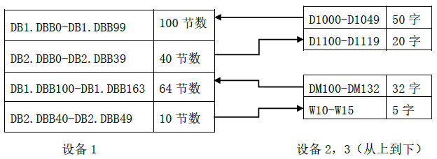

数据交互规划如下表格:
西门子PLC与三菱Q系列PLC跟智能网关之间是通过交换机以太网连接,网关参数软件的电脑也是连接在这个交换机上;欧姆龙PLC跟网关之间是串口连接,如下图:

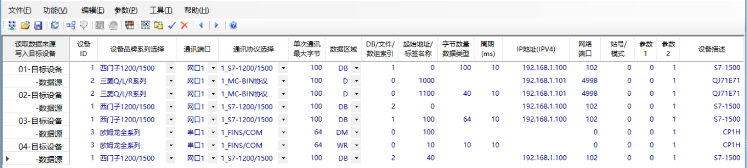

通过智能网关的参数配置软件连接上智能网关后,先设置端口参数,确定网关与PLC设备通讯正常后,再配置PLC通讯的寄存器地址,按照上述任务配置好的数据表如下图:
配置完成上述数据交互任务需要4个任务条目,共8行数据,配置好参数后下载到网关。重启网关之后,网关根据任务条目,连接3台PLC设备运行。
