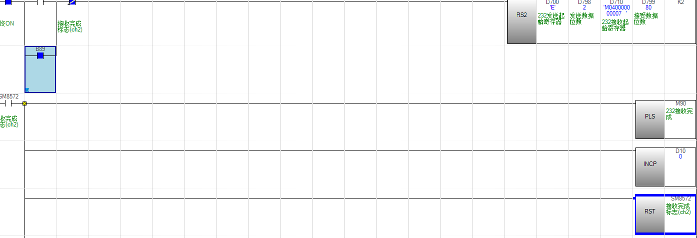

发送成功,也接收到数据,但是接收完成标志位没有ON是什么原因呢

导通一扫描周期,看不到的

发表于: 2022-12-10 20:29
引用第1楼358273433于2022-12-10 18:22发表的 :
导通一扫描周期,看不到的
不至于计数都记不了吧

有大佬解答吗

不导通说明和你设置的接收条件不满足,比如数据位数,报头报尾等
