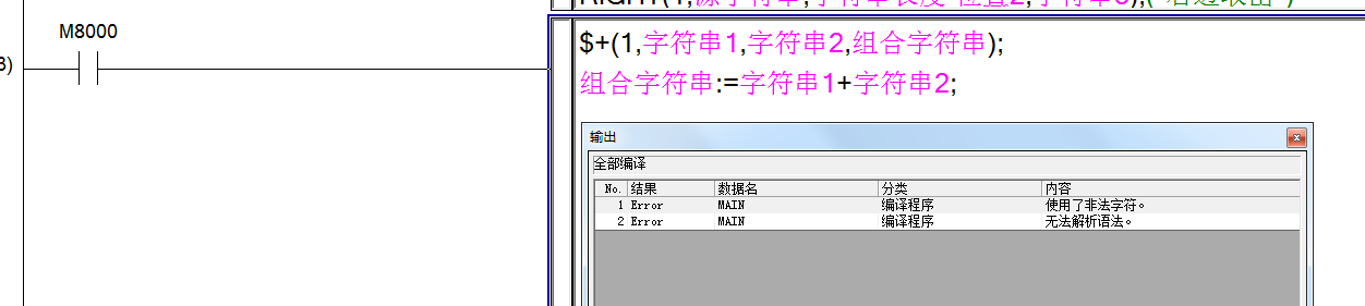

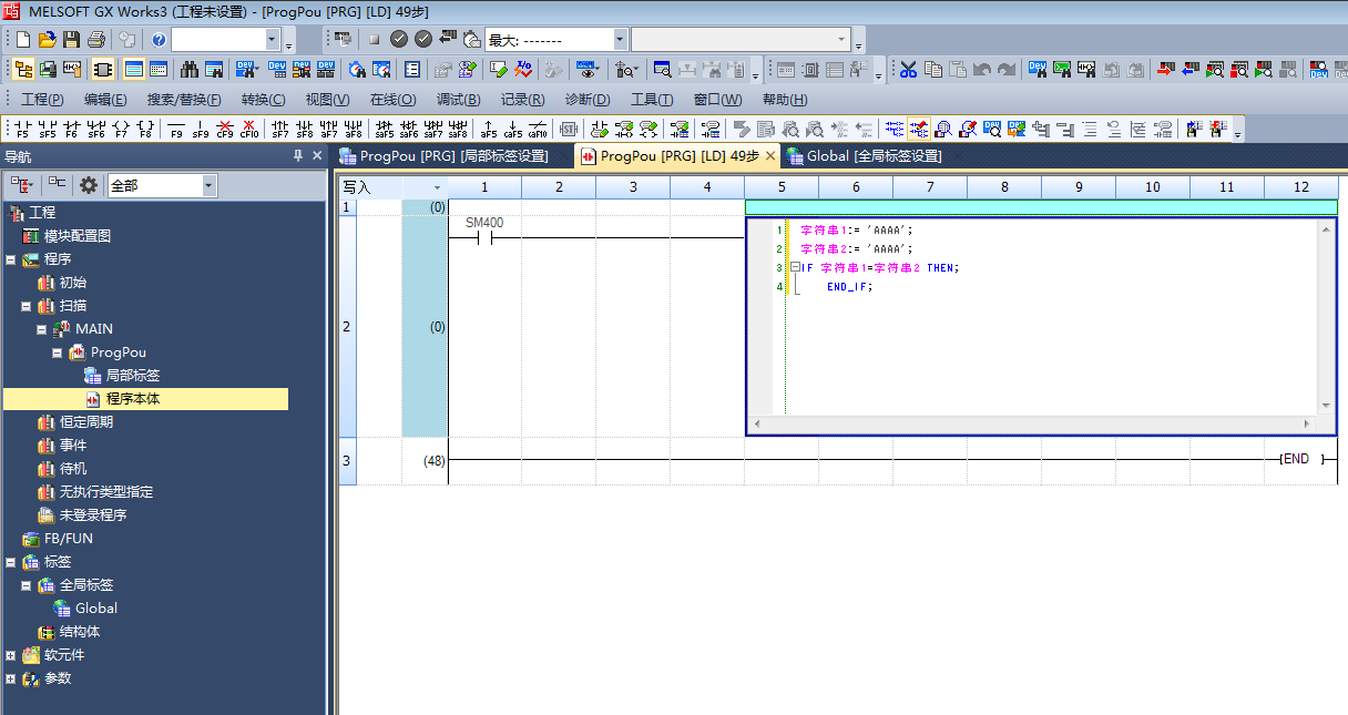

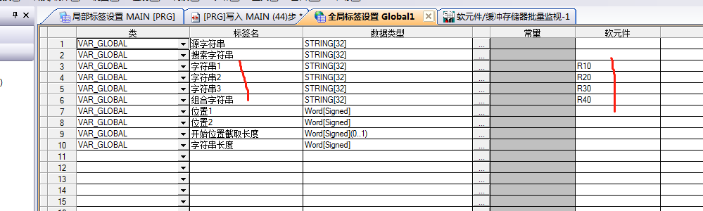

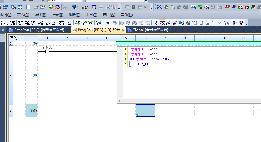

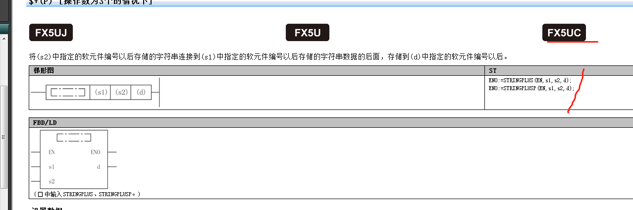

如图,两个办法无论如何都无法接通,尝试从5U的ST入手可以的,但是不能兼容到3U,求大佬来讨论一下

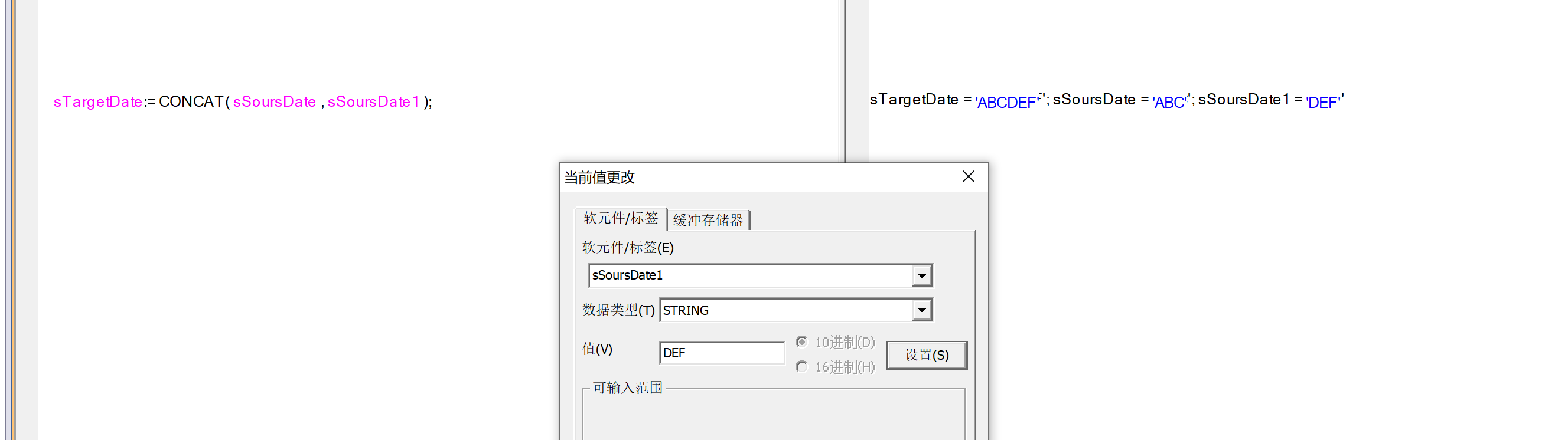

发表于: 2022-12-12 08:18
delete 字符串删除
concat 字符串合并
mid 字符串查找

发表于: 2022-12-13 09:03
引用第2楼heiheiwodeai于2022-12-12 15:47发表的 :
已经找到,感谢大佬

发表于: 2023-04-15 16:03
注意单引号
