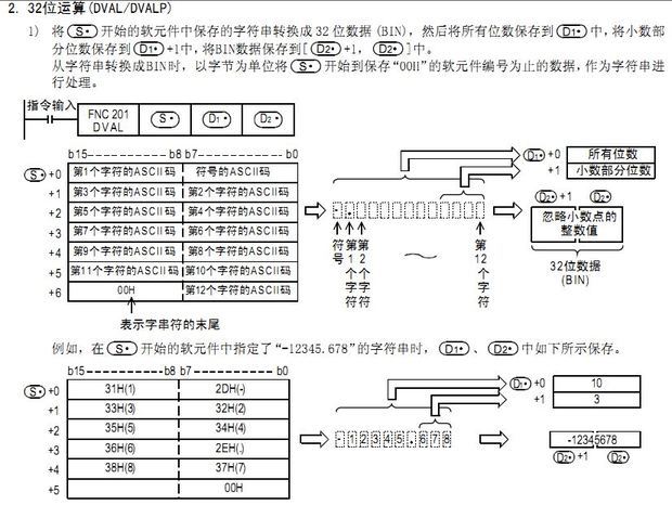

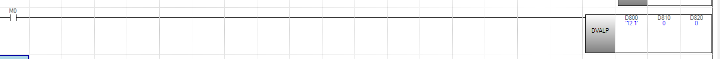

用无协议通信,接受的数据是字符"12.1",怎样转出来啊,用的5U,我用字符串转32位指令,转不出来,报错

要么你先转到浮点,浮点再抓32位

用EVAL可以了,现在才看见指令😂
