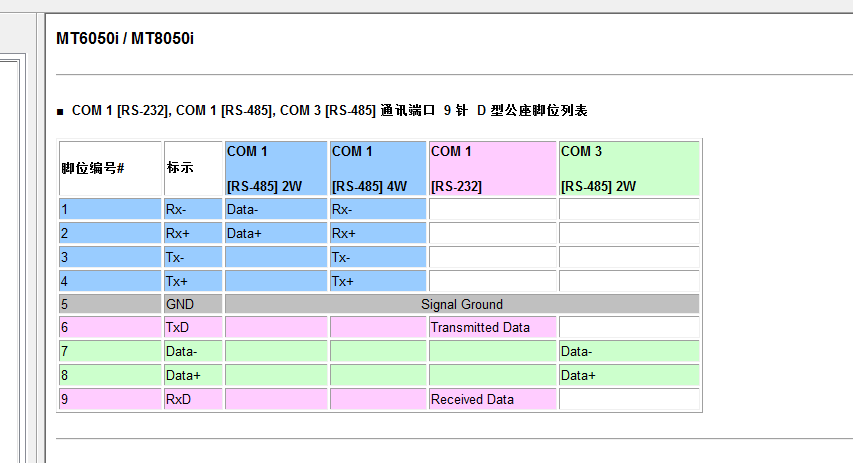

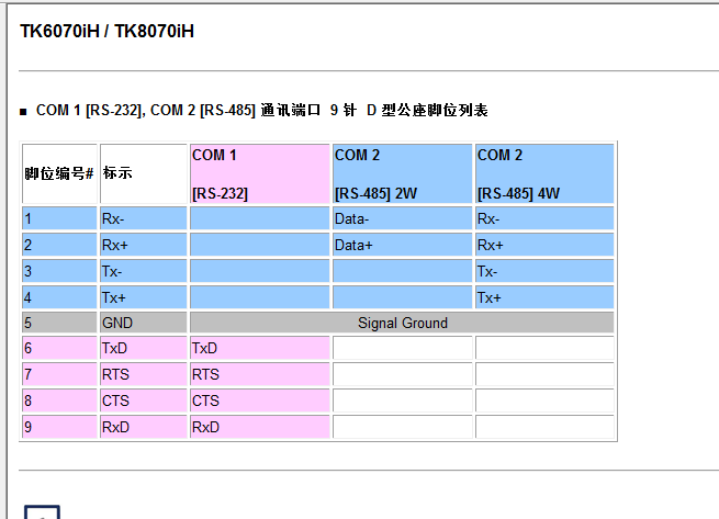

威纶通TK8070IH触摸屏与领控PLC通讯不上,232,485,都试过。但是和威纶MT6056I通讯正常,请问各位大神怎么回事,有谁用过他们两者之间的通讯。PLC有1路232,两路485.触摸屏只有一个232口,与485共用,分别是COM1 ,COM2.还有一个网口,没试过。

就是线的问题,通讯线重新接线就好了

你能通讯上才奇怪。威纶的232是6和9脚,而领控plc的九针口只有一个232,用的是1和6脚
