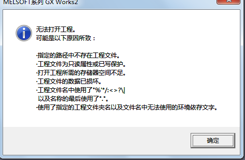

无法打开工程

修改一下程序的名称,比如改为aa

文件和路径不要包含特殊字符,最好就是纯英文

文件的后缀是什么
