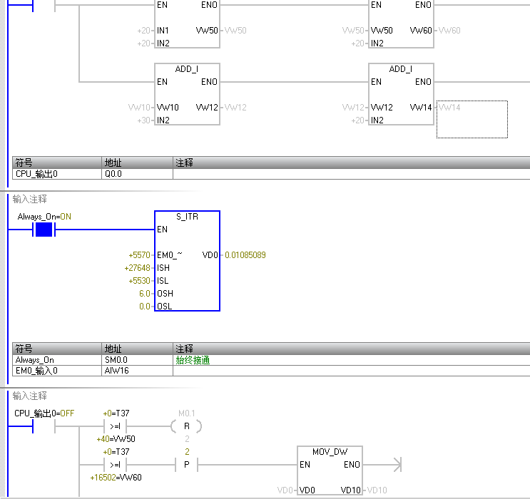

q0.0没有接通的情况下vw60怎么会有数值呢?而且数值远大于我的加法结果呀!这是什么原因

vw50 也有数值,说明Q0.0已经接通过。看一下地址有没有重复。另外截图上面看不全

你发个程序压缩包吧

图片看不出来的,亲

vw区只要传送过数据,只要没清零了不是断电保持,没断电数据一直存在
