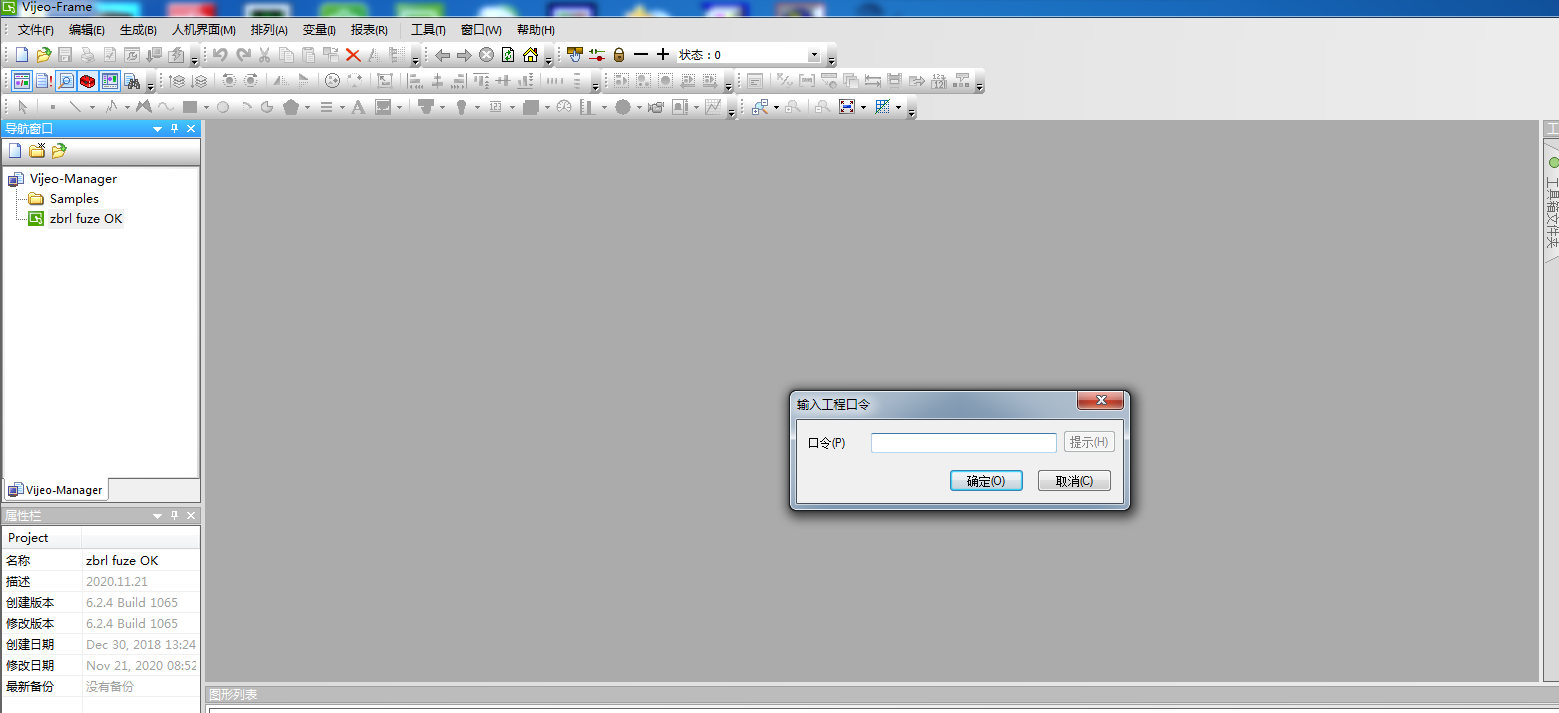

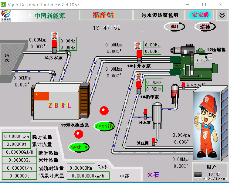

自己用施耐德Vijeo Designer软件 做的实际工程

工程有口令 ?

不好意思密码: xu 100600

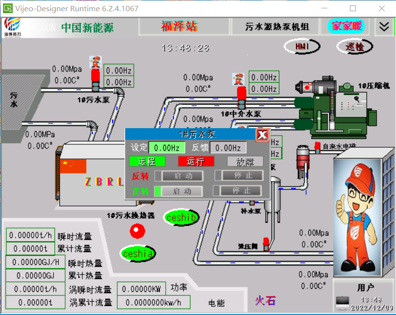

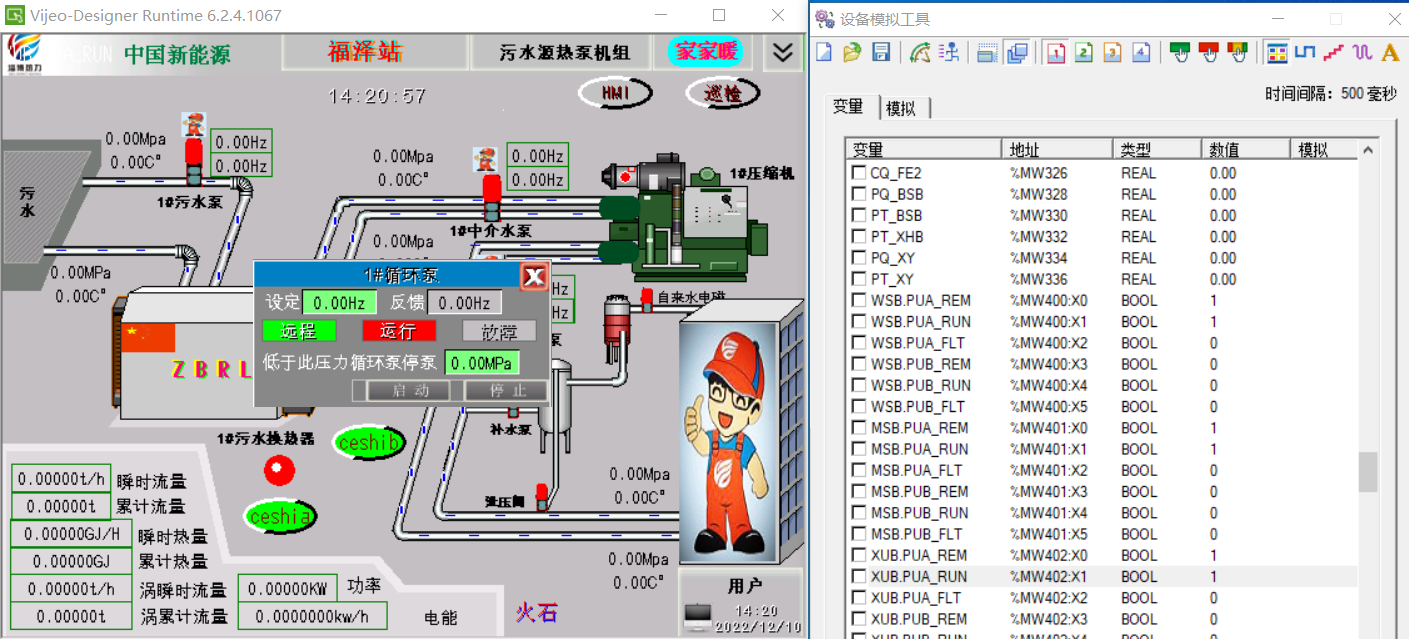

本地控制设备呈灰色;
远程控制设备呈绿色;
运行状态设备呈红色;
故障状态设备呈黄色;
只有在远程状态下点击设备才能弹出设备控制弹窗
启动模拟设备(T)可以仿真数据 ,启停,设备状态
