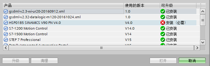

V18打开V15程序,显示如下,该如何解决?

发表于: 2022-12-09 18:17
https://support.industry.siemens.com/cs/document/54163658/%E5%A6%82%E4%BD%95%E5%9C%A8-step-7-
(tia-portal)-%E4%B8%AD%E6%9B%B4%E6%96%B0%E7%A1%AC%E4%BB%B6%E7%9B%AE%E5%BD%95%EF%BC%9F?dti=0&lc=zh-CN 如何更新硬件
链接:
https://pan.baidu.com/s/1XOIOio5vv6rl3RKFdM_HLw?pwd=vi6b
提取码:vi6b
HSP硬件,你试试

发表于: 2022-12-09 18:22
https://support.industry.siemens.com/cs/document/72341852/%E9%9D%A2%E5%90%91-tia-portal-%E4%B8%AD%E7%A1%AC%E4%BB%B6%E7%9B%AE%E5%BD%95%E7%9A%84%E6%94%AF%E6%8C%81%E5%8C%85-
(hsp)?dti=0&lc=zh-CN
博图V18现在应该还是试用版本

发表于: 2022-12-10 09:58
@zhaoaron :谢谢
还是无法升级,可能是在V18版本里面不行吧
