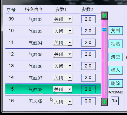

请教下威纶通触摸屏的这种上下移动的设置参数方法,是怎么做出来的?

    多状态和多状态设置,还有下滑条等等
    上下移动,是通过画面切换的吗?

    多状态显示元件,用于显示左侧文本内容;关联地址为右边进度条的地址
    参数类元件,如按钮,时间等使用变址索引;变址索引为右侧进度条地址
