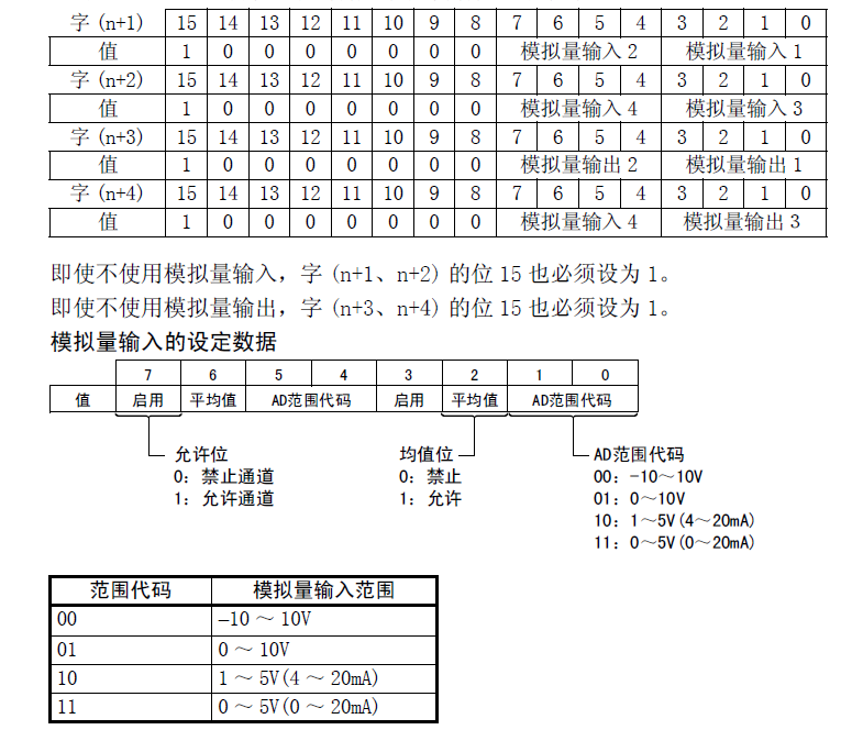

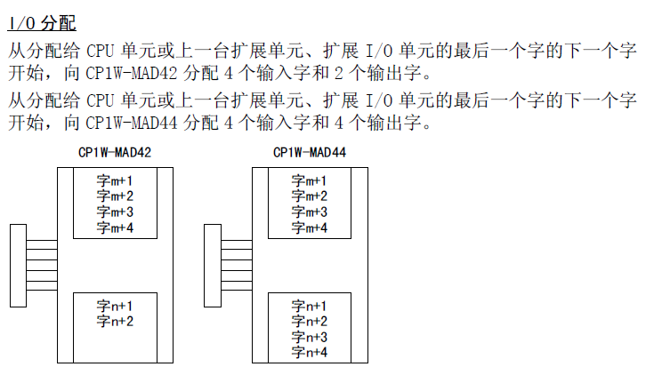

欧姆龙CP1W-MAD44模块的使用,这M+1和N+1代表什么意思,如何设置的
