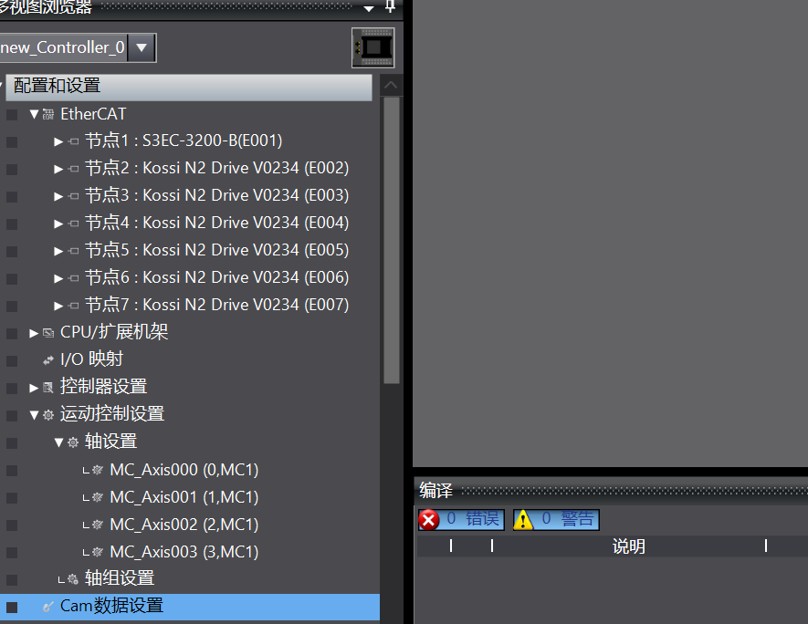

如题,第一次用。CPU是NX1P2的,怎么配置32个轴的。轴控制这里显示只能4个轴

NX102最大也就能带8个轴

NX1P2最强的型号也只有8个轴

参考一下
OpenSML-master.zip
(280 K) 下载次数:259
Opensml库

听说有一种写法,直接写PDO通信来控制轴,最多是能控制32个轴的,有大佬搞过

请参考
https://github.com/feecat/OpenSML

外挂轴,应用场合要求不高可以带32个轴,我们用的是汇川的库
